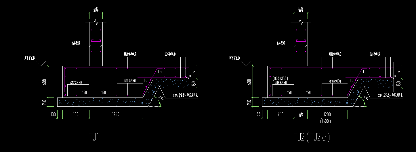

祖祖nice 2023-08-02 11:15:42 | 陜西省 土建預算施工結算土建算量GCL2013 | 562查看 3回答
馮福連 鉑金專家
答題: 90930 被贊: 30833
多用筏板畫,設置變截面
2023-08-02 11:17:16
那年、花落 鉑金專家
答題: 27024 被贊: 20154
條基用筏板代替,設置變截面
2023-08-02 11:19:21
小的大牛 黃金專家
答題: 52531 被贊: 14879
你好,按照兩塊筏板基礎進行定義、繪制,然后設置變截面。
2023-08-02 13:45:26

廣聯達條基變標高怎么處理,是用異形條基還是用筏板變截面,筏板變截面試了感覺不太對
2023-10-09 16:41:45 補充變截面畫了一般是這樣的的,各位老師,對嗎這
麻煩問下這種條基用筏板處理了,但是底部鋼筋和斜面鋼筋不一致怎么處理
