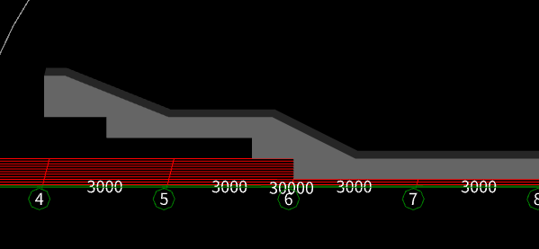

變截面畫了一般是這樣的的,各位老師,對嗎這

用筏板設置邊坡(單邊)試試

這個用筏板變截面處理后鋼筋在哪里輸入?怎么輸入?
請問變截面處的柱墩如何處理

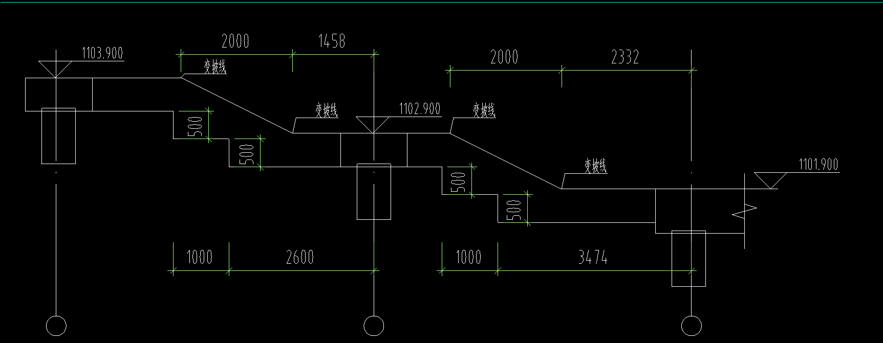

高差在2米多了,如果用筏板變截面做柱墩的話標高高的那一邊筏板邊坡特別大,圖紙也沒有詳細做法,一般現場是怎么做的,這么大的高差還是按45度放坡嗎,我用筏板變截面合理嗎,同規格處柱墩正常的是1.4噸左右,用變截面處理后快4噸了,這種在現場應該是怎么做的
設計圖紙要求筏板遇獨立基礎時,高標高筏板彎折與獨立基礎相交

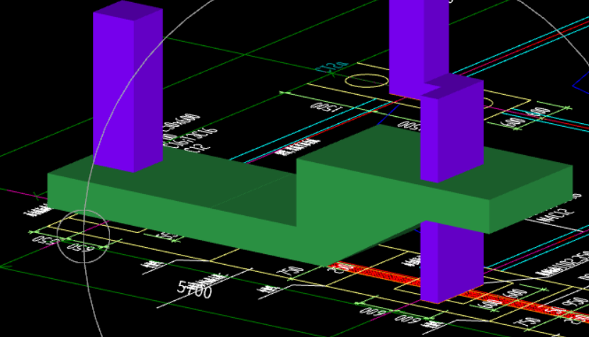

設計圖紙要求筏板遇獨立基礎時,高標高筏板彎折與獨立基礎相交。我的獨立基礎是用獨立基礎建的,模型中標高不同筏板設置變截面時已經相交了,可是獨立基礎卻與筏板沒有相交。 怎么處理呢
