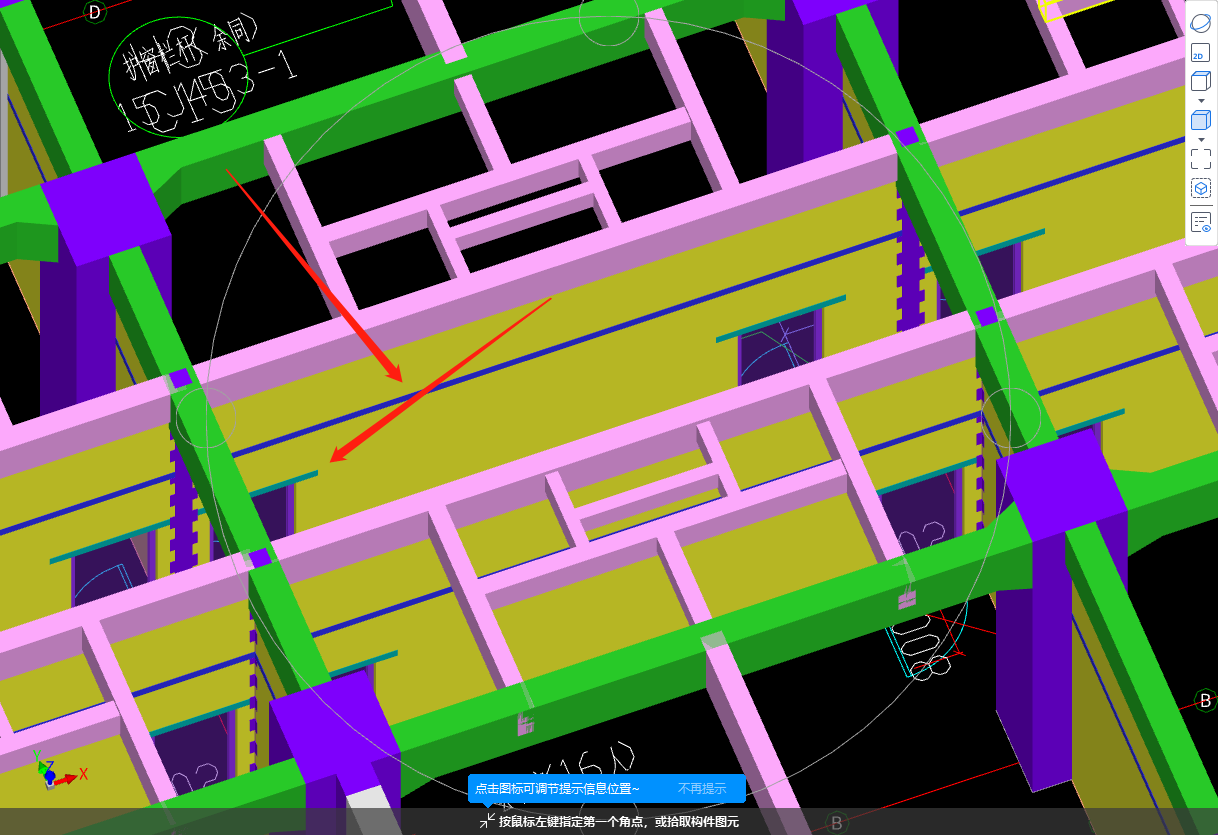

兔子先森 2023-08-01 09:51:54 | 陜西省 土建 | 320查看 2回答
馮福連 鉑金專家
答題: 90930 被贊: 30833
這種情況一般就是放在門洞上方的,兼過梁
2023-08-01 09:53:20
小的大牛 黃金專家
答題: 52528 被贊: 14879
你好,是的,這個一般就回放到門頂的。一般圖紙設計也會有這樣的說明的。
