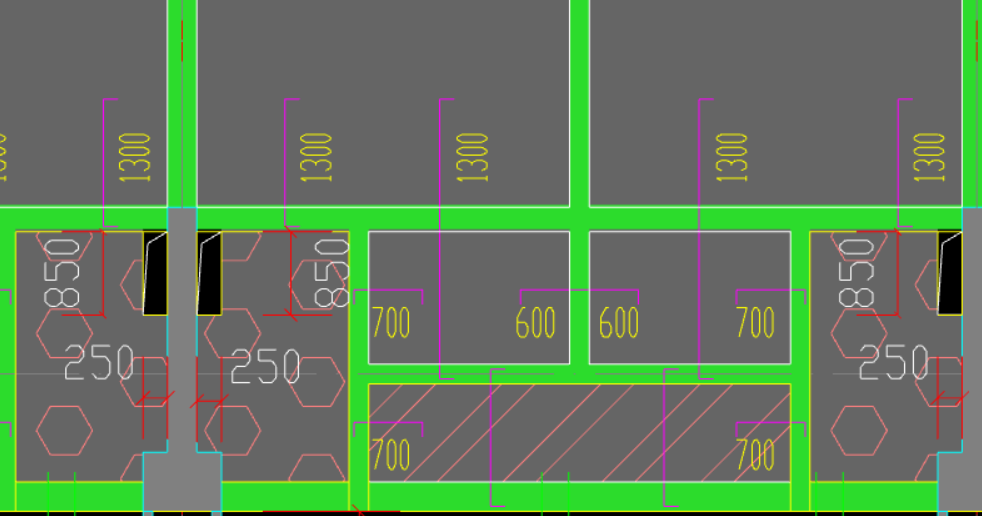

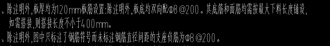

  • 1.布置了負筋還需要布置底筋跟面筋嗎?
    1. 布置了負筋還需要布置底筋跟面筋嗎?
    2. 布置了跨板受力筋是否就只布置底筋就好。(沒有附加)
    板受力筋
    受力筋
    需要布置底筋
