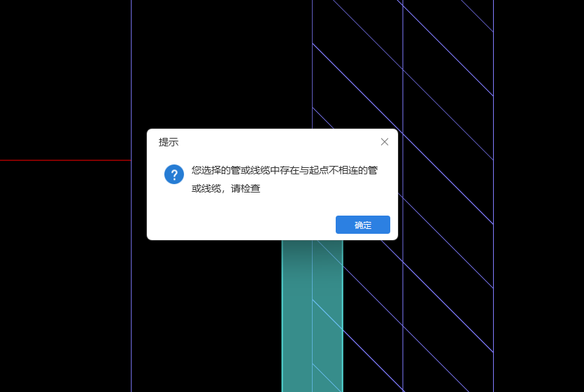

  • 電氣中走橋架后走管顯示不相連 請問有什么解決方法嗎
    電氣中走橋架后走管顯示不相連的
    走橋架橋架
我來答 收藏  舉報(bào)
    管與橋架之間有高差,查看下
    提示如圖:
    原因:橋架與管沒有連接上。
    方法:檢查橋架與配管的標(biāo)高,如果有高差,查看是否生成立管,選擇起點(diǎn)時(shí)選擇與橋架連接的第一根配管。
    首次提交 2023-07-31 14:05:43  最近修改2023-07-31 14:06:38 (修改過1次)

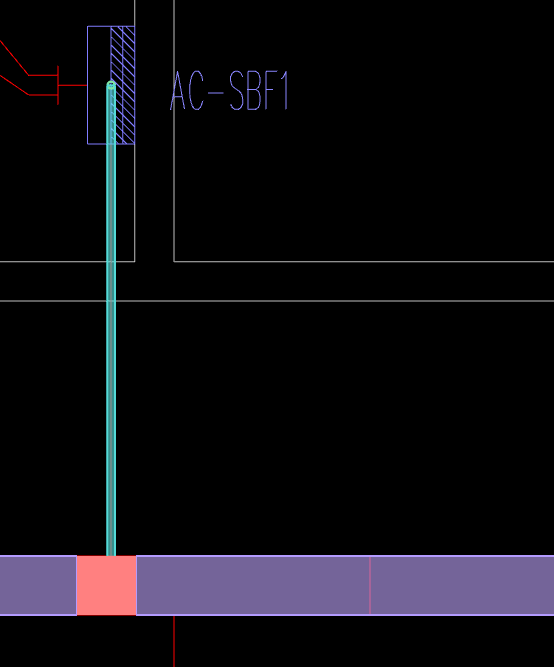

  • 橋架要和配電箱連起來
