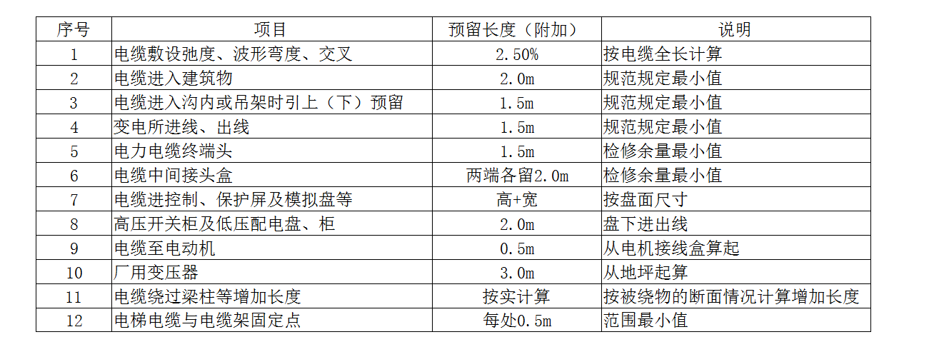

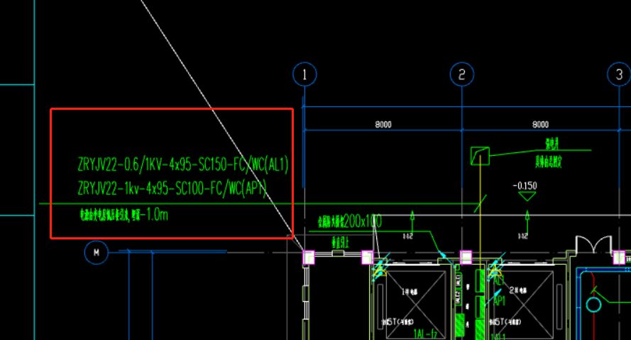

林一鳴 2023-07-27 15:12:08 | 浙江省 安裝 | 141查看 3回答
閆亞文哎
答題: 179 被贊: 50
兩根電纜走埋地-1m處進入該樓配電室
2023-07-27 15:19:51
安裝小白
答題: 204 被贊: 67
看施工界面
2023-07-27 15:13:26
陳柱 白銀專家
答題: 2757 被贊: 1910
這2根電纜,先走的地下,再暗敷在墻內。要分段計算。
2023-07-27 15:14:05
