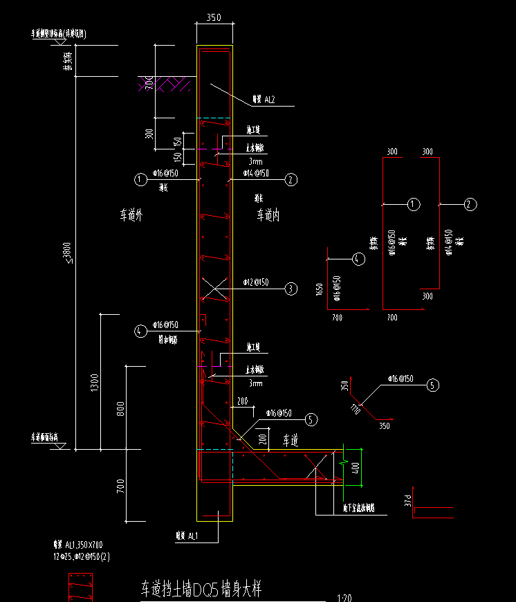

  • 該擋土墻鋼筋有止水鋼板,這一部分怎么布置呢?謝謝!
    該擋土墻鋼筋有止水鋼板,這一部分怎么布置呢?謝謝!暗梁
    2023-07-27 10:47:05 補充
    補充一下,這個上下暗梁 我是該如何布置呀?
    你好:
    止水鋼板工程量按米計算,
    1、一種是在軟件中用自定義線繪制,計算工程量
    2、在CAD圖中直接測量出長度
    看看那種對你來說方便,就用那種方法吧,希望可以幫助到你
    2023-07-27 10:42:34
  • 止水板  手工計算
    2023-07-27 10:40:31
  • 表格算量
    2023-07-27 10:40:40
  • 不用單獨繪制,直接取墻的長度。用暗梁構件處理
