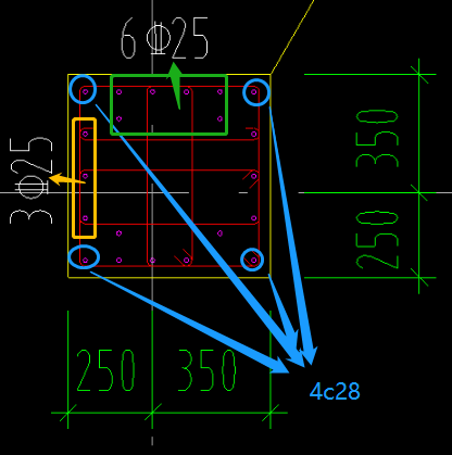

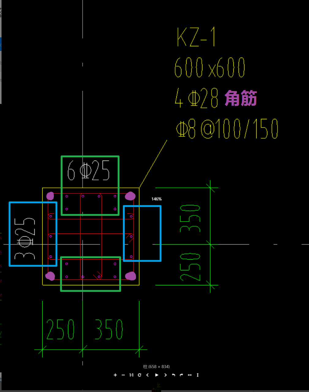

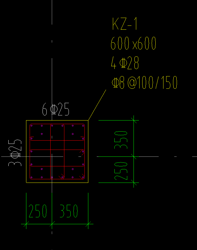

    角筋 柱配筋角筋是4根28的   還是內圈4根鋼筋時28的
全部回答 (5) 首答僅用{{minutesHtml}}
  • 矩形的4個角處為D28的
    首次提交 2023-07-26 16:56:10  最近修改2023-07-26 16:56:22 (修改過1次)
  • 角筋是4根28的,每一個角是1根的。側面的,每側是3根25和6根25的。
    2023-07-26 16:56:23
  • 柱配筋
    2023-07-26 16:56:34
  • 四個角筋是28,其余25的,一排放不下,放二排。
    首次提交 2023-07-26 16:56:45  最近修改2023-07-26 16:58:12 (修改過1次)
