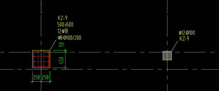

    主筋KZ-9 中C12-100中代表跟KZ-9 C8-100/200是代表只是箍筋不一樣嗎,其余主筋 箍筋是一樣的吧?
  • 是的
    2024-06-28 09:29:22
  • 只有標注的是C12-100   其它的KZ9還是 C8-100/200   主筋是一樣的,定義時名稱后標注一下C12-100,分開處理
    首次提交 2024-06-28 09:29:37  最近修改2024-06-28 09:31:24 (修改過2次)
  • 理解正確;
