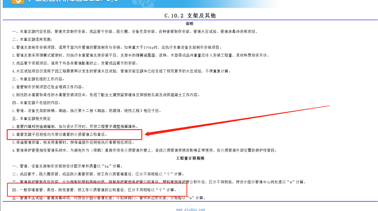

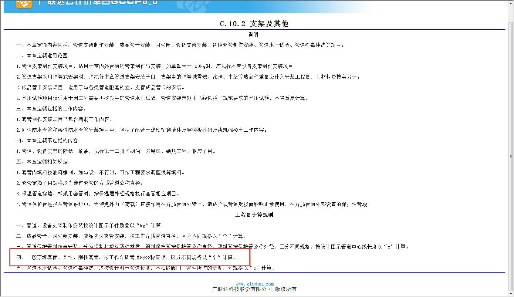

  • 請問定額這句話怎么理解,多大的管就套多大的規格,不用大兩號對嗎
    定額
    管就
    2023-07-26 09:11:32
  • 就是按管道公稱直徑計算,單位是個
