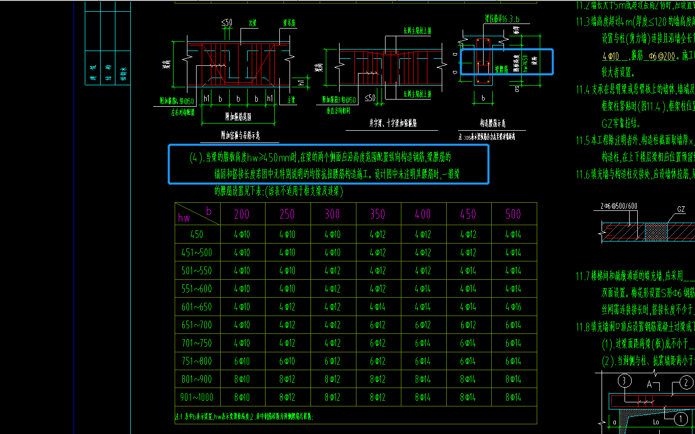

圖紙里面的梁腹高是需要減板厚及OS的高度之后≥450的梁腹高才能按圖紙計算梁腰筋。還是說需要手動一根根梁設置扣減板厚及OS高度?

自己扣減板厚度計算梁腹高。
