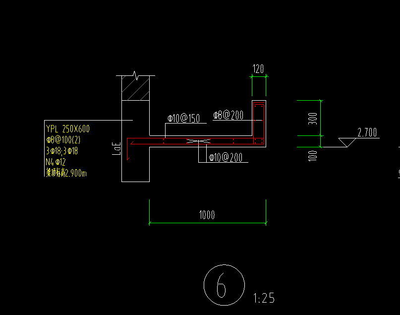

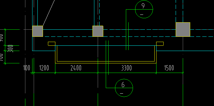

挑檐加欄板,也可以異形挑檐
2023-07-21 15:11:41
晶嶺不肖生 白銀專家
答題: 11440 被贊: 8541
板+圈梁
2023-07-21 15:11:51
Leo 專家
答題: 5748 被贊: 3237
異形挑檐繪制,鋼筋在截面編輯中處理。
2023-07-21 15:12:25
馮福連 鉑金專家
答題: 90930 被贊: 30833
可以用板構件與欄板構件畫
2023-07-21 15:13:43
bain-wei 專家
答題: 8340 被贊: 3165
板+欄板
塵 專家
答題: 1681 被贊: 364
用異形挑檐
2023-07-21 15:17:26
