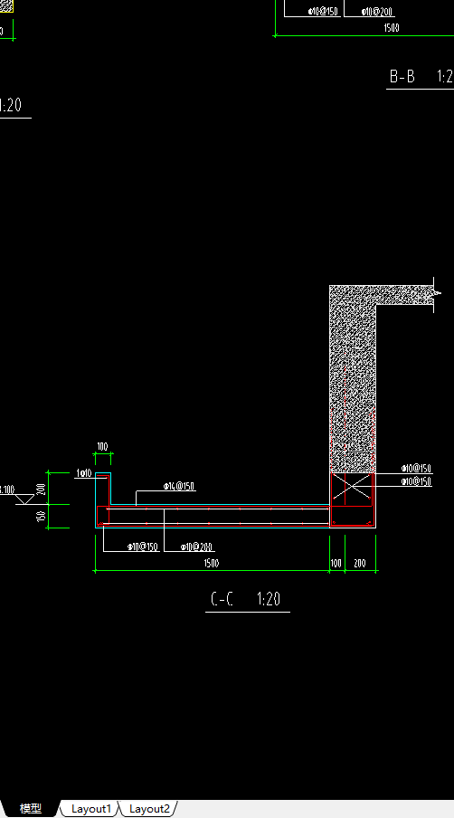

  • 請問這種雨篷怎么畫,鋼筋怎么布置,求解答!!!!
    怎么布置雨篷

    答疑解惑這倆邊怎么繪制呢,求解答!!!!
    異形挑檐繪制,方便截面編輯鋼筋
    兩邊可以用圈梁繪制還是用挑檐繪制

  • 自定義挑檐,編輯繪制

  • 水平用現澆板外端垂直的用欄板,鋼筋分別用板底和面筋.把彎折部分在長度調整里處理.
