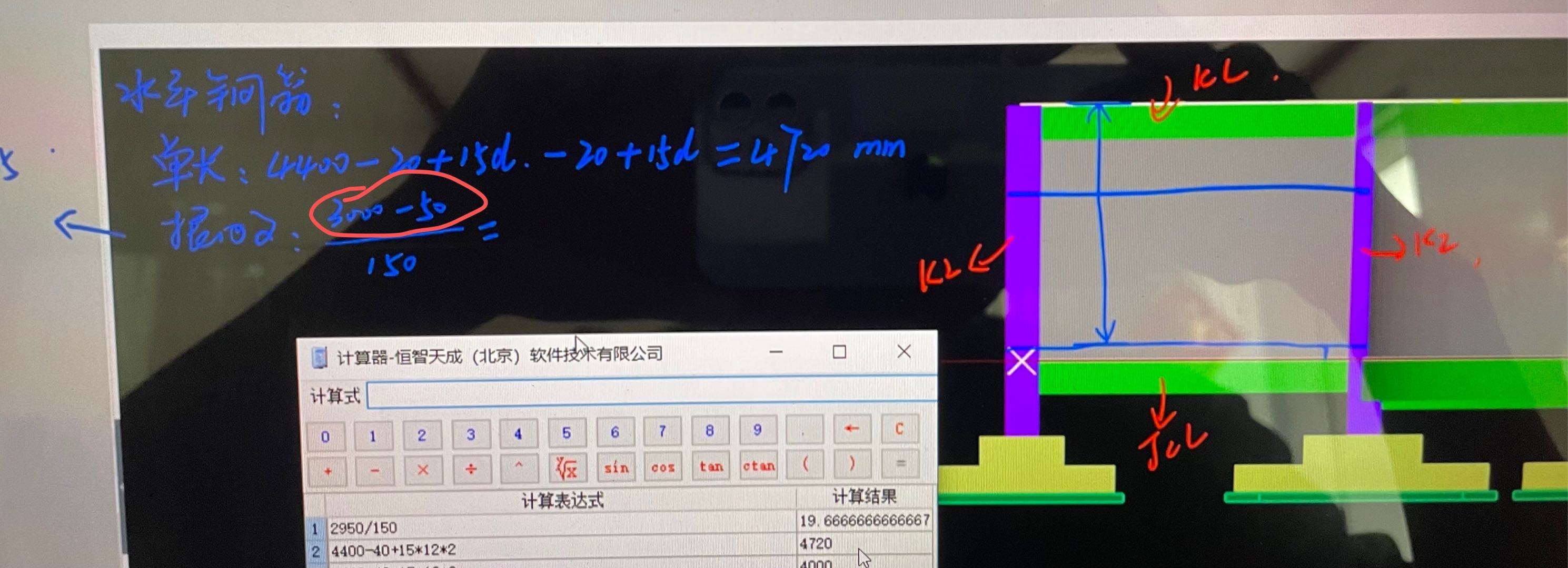

  • 您好,這里上面有板,用不用減掉一個(gè)50mm的起步距離呢?
    紅色圈出來的50mm是距離基礎(chǔ)50mm的起步距離,然后我想問一下上面用不用減掉一個(gè)起步距離?起步距離

    上下都要扣減50

  • 減掉一個(gè)起步距離,或者計(jì)算根數(shù)-1
    2023-07-19 12:26:28
  • 是計(jì)算柱子箍筋根數(shù)嗎,是就需要。
    如果是計(jì)算板筋的根數(shù),可從外邊緣減去保護(hù)層開始起算。
