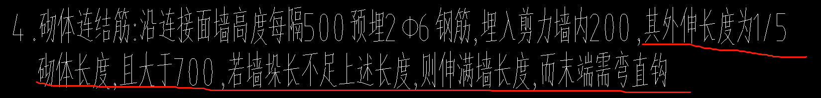

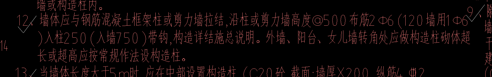

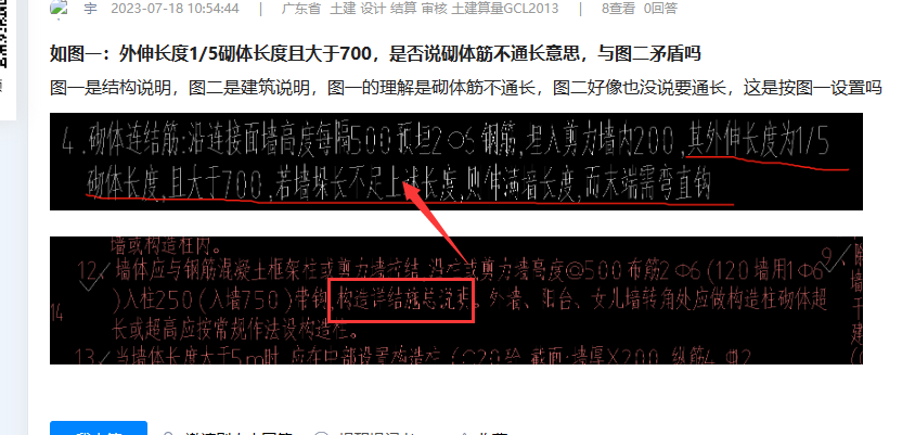

圖一是結構說明,圖二是建筑說明,圖一的理解是砌體筋不通長,圖二好像也沒說要通長,這是按圖一設置嗎

按結構總說明
