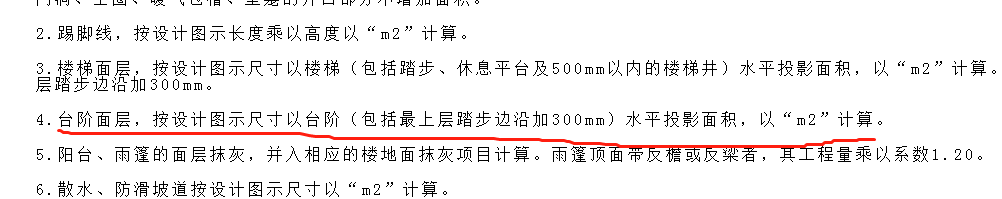

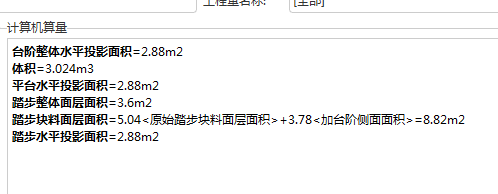

踏步水平投影面積
2023-07-18 09:51:53
可遇難求 鉆石專家
答題: 105008 被贊: 41813
整體面層是按水平投影面積計算,塊料面層是按展開面積計算,不一樣的。
2023-07-18 09:51:56
那年、花落 鉑金專家
答題: 27053 被贊: 20170
踏步水平投影面積,套 臺階面層定額;
平臺水平投影面積,套 樓地面定額
2023-07-18 09:57:44
