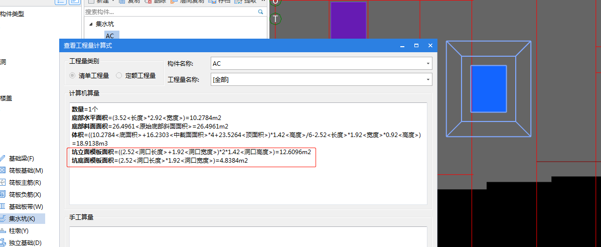

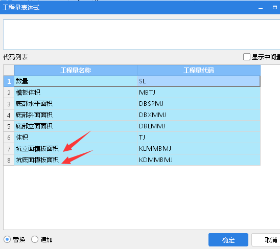

集水坑內壁 側面 手算即可
2020-05-21 10:42:50
泡泡 專家
答題: 923 被贊: 287
得看定額工程量,清單工程量中沒有
2020-05-21 10:42:54
雪蓮 鉑金專家
答題: 31734 被贊: 7880

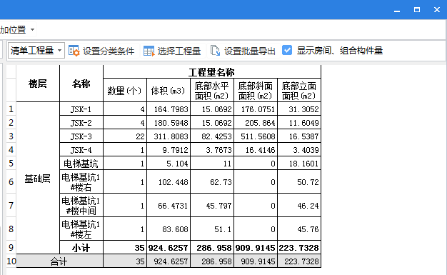

底部斜面面積和底部立面面積
2020-05-21 10:43:10
紅梅傲雪 鉑金專家
答題: 183746 被贊: 53938
應該是坑立面面積的
2020-05-21 10:43:55
水泥砂漿找平層工程量=細石混凝土保護層工程量=基礎底部面積+集水坑立、水平面面積
