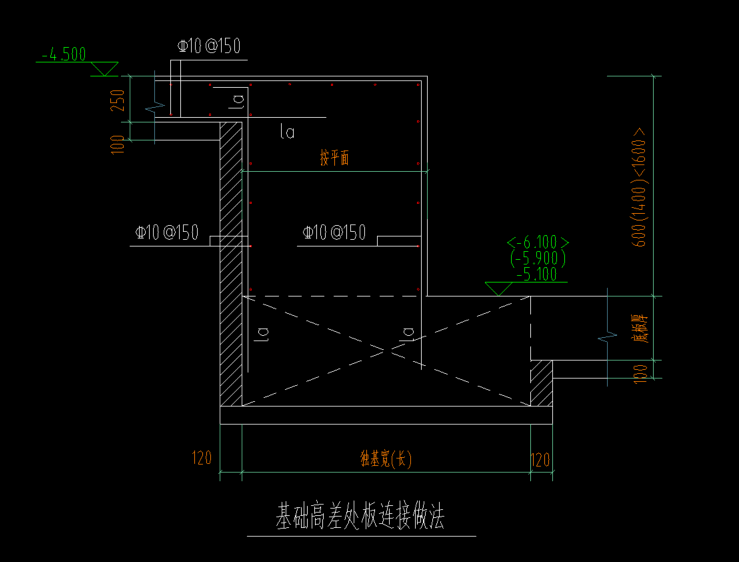

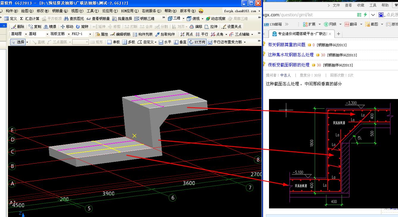

  • 高低差筏板處有獨(dú)立基礎(chǔ),這中怎么設(shè)置鋼筋?
    獨(dú)立基礎(chǔ)
    2023-07-17 17:29:39 補(bǔ)充
    這種情況筏板鋼筋如何設(shè)置

  • 按低垮設(shè)置基礎(chǔ)頂標(biāo)高
    2023-07-17 17:28:40
  • 量出鋼筋長(zhǎng)度后在表格算量?jī)?nèi)手動(dòng)輸入出量
    2023-07-17 17:31:05

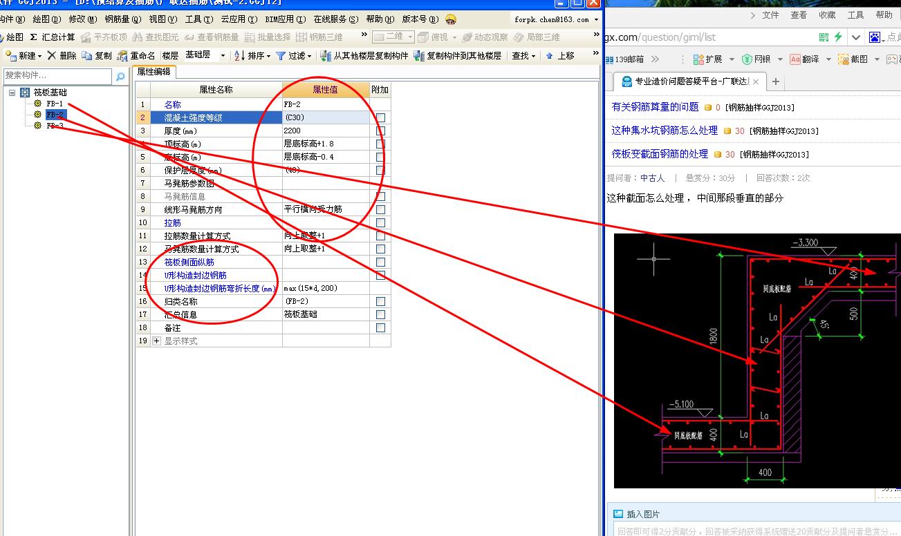

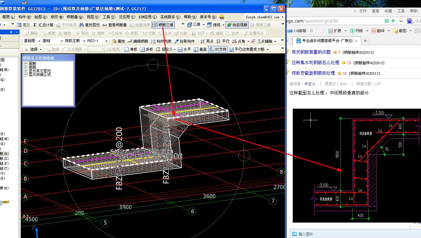

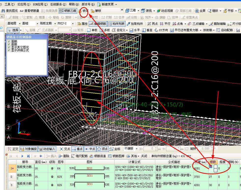

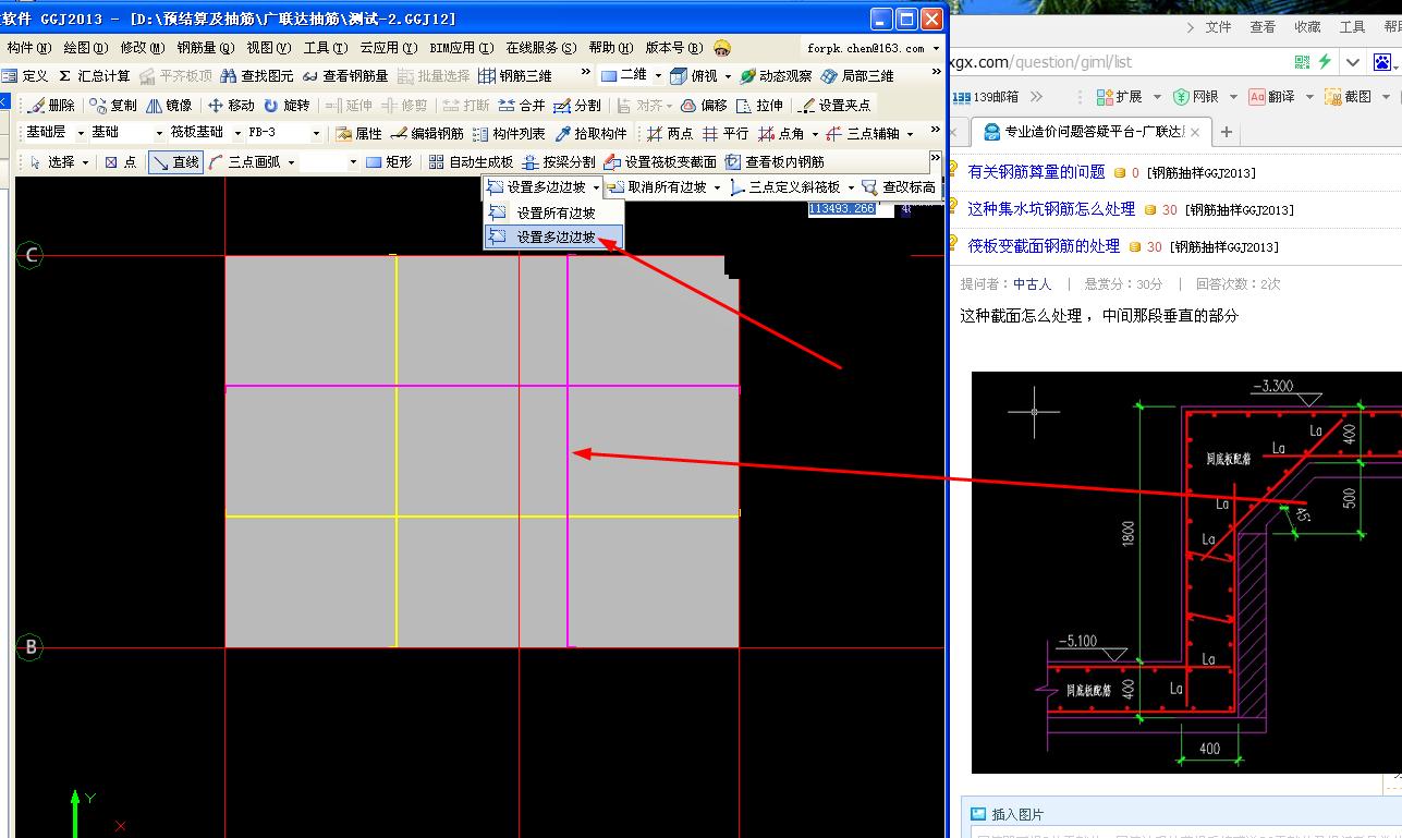

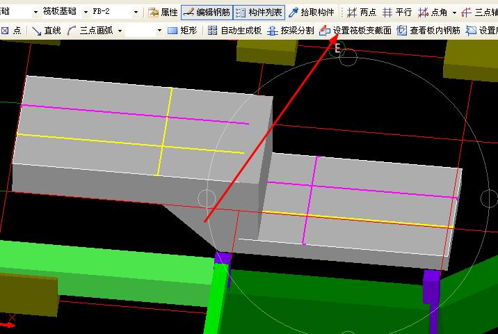

  • 按標(biāo)高定義布置,自動(dòng)扣減的。獨(dú)立基礎(chǔ)右側(cè)布置筏板,獨(dú)方基礎(chǔ)上部布置不同厚度的筏板,獨(dú)立基礎(chǔ)左側(cè)布置筏板,布置筏板鋼筋,匯總計(jì)算,查看鋼筋。
    筏板鋼筋
