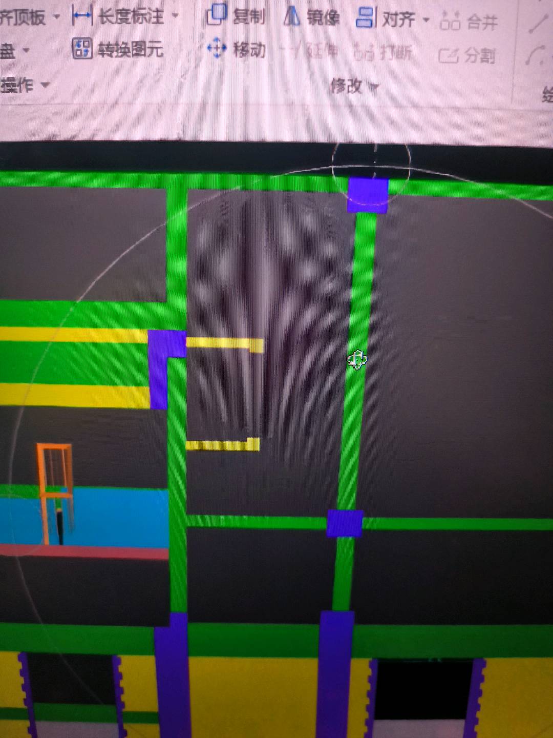

奕云 2023-07-16 11:56:12 | 陜西省 土建 | 1551查看 2回答
GXZ 鉆石專家
答題: 233354 被贊: 44329
墻體的標高是板面,或者說是樓層的底標高
2023-07-16 11:57:35
小的大牛 黃金專家
答題: 52517 被贊: 14877
你好,是的,但是你設置墻標高的時候,輸入層底、層頂標高就可以。軟件會自動的計算的。
但是你設置到板底的話,有的時候會影響裝飾構件的計算的。
2023-07-16 17:23:34
