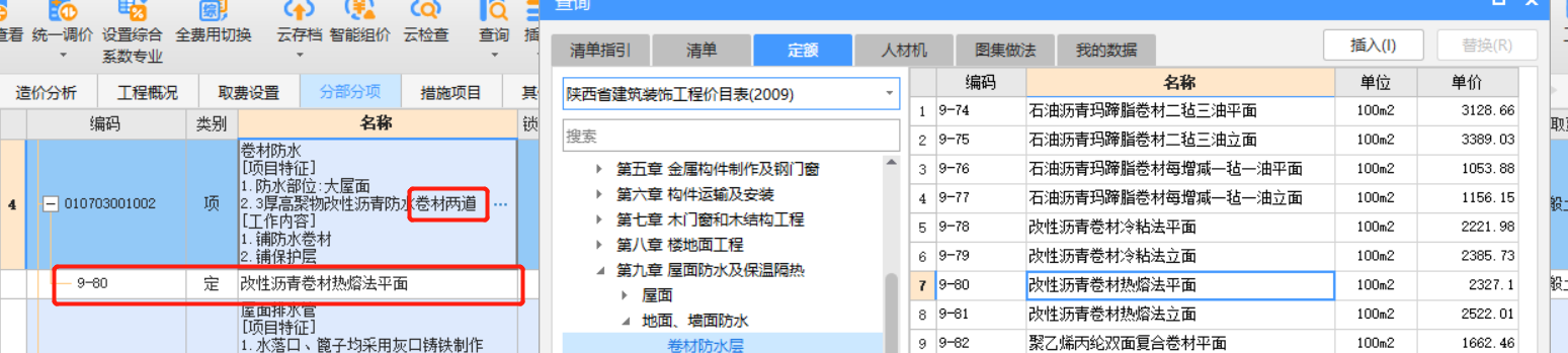

  • 卷材防水要兩道,如圖套的定額是不是應該在單價*2?
    定額
  • 這個描述不太常見;
    不過常見的屋面防水卷材是做兩層的;
    常見的描述;會在標識厚度位置寫“3+3”“3+4”,來代表兩層的情況;
    建議和設計核實一下;
    兩遍的說話,常見與防水涂料里;
    防水涂料一般采用十字交叉法刷,都是要刷兩遍的;大概1.5厚~2厚;按厚度計量就行

  • 各地定額不同 你看下你的定額子目標準換算內是否有兩層的換算 或者看下定額章節說明有沒有具體說明兩層的計價方式 有的話就按規則來 沒有的話再單價×2

  • 你好,直接使用定額子目*2就可以。
