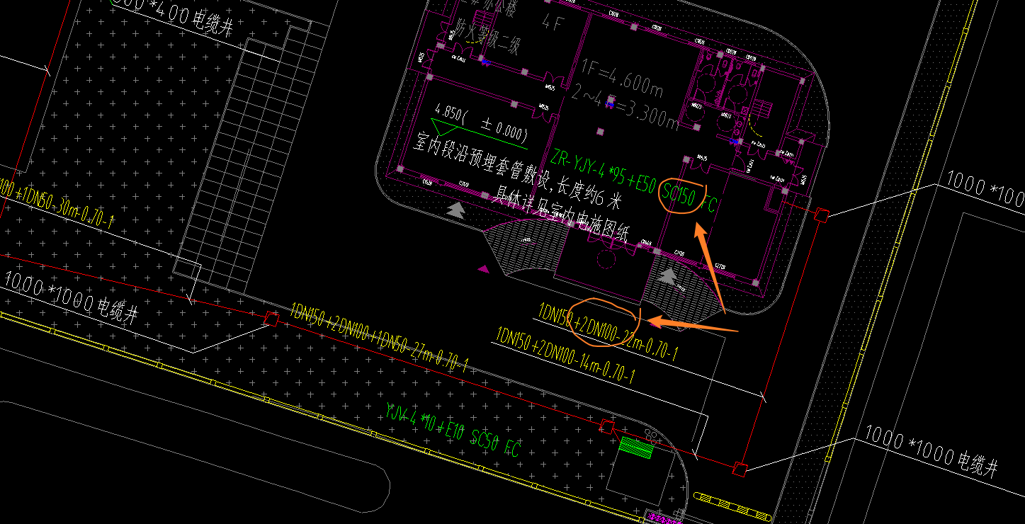

    室外的電纜穿DN150鍍鋅鋼管進戶,只有一根DN150的管內穿了電纜,為什么這兩個電纜井之間還有2DN100的鍍鋅鋼管,實際上這兩個DN100的鍍鋅鋼管存在嗎
    管工程量
    備用(遠景規劃)
    2023-07-14 14:44:19
  • 電纜只算一根的量,鋼管是一根DN150+2根DN100,這是室外的預埋應該
    2023-07-14 14:42:52
  • 不是存在不存在的問題  是安裝工程有敷設這2根鋼管  其中DN150的鋼管本次工程使用穿纜,DN100的鋼管作為后期穿纜的儲備。
    2023-07-14 14:48:45
  • 預埋(備用)
