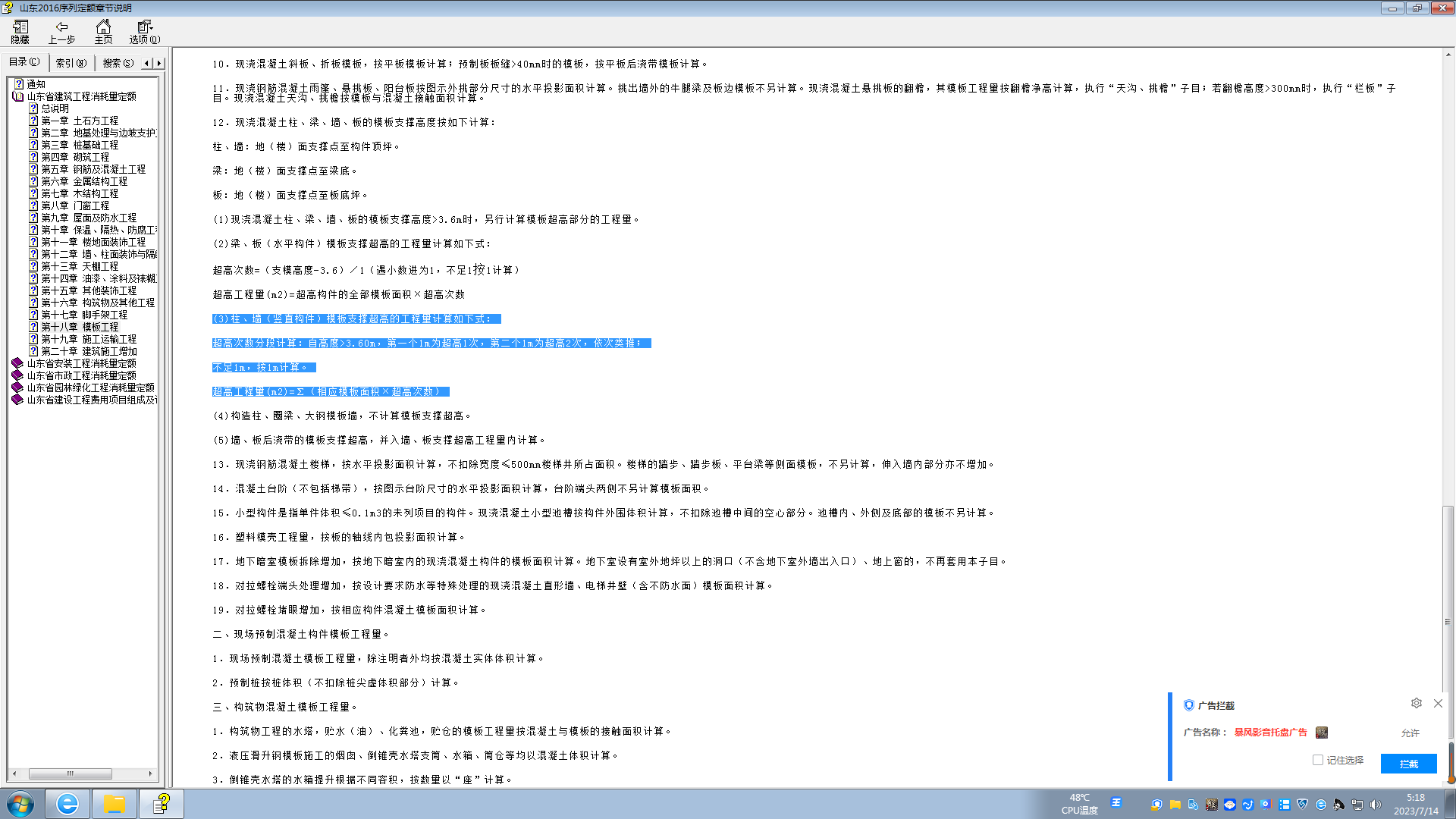

  • 1.山東省2016定額計算規則:(3)柱、墻(豎直構件)模板支撐超高的工程量計算如下式:
    超高次數分段計算:自高度>3.60m,第一個1m為超高1次,第二個1m為超高2次,依次類推;
    不足1m,按1m計算。
    超高工程量(m2)=∑(相應模板面積×超高次數)

  • 定額沒問題,套一個模板定額,套一個支撐超高定額;
    (5-3.6)/1=1.4,也就是有兩個超高范圍,超高工程量=0.5*4*1*1+0.5*4*0.4*2=3.6 ㎡
