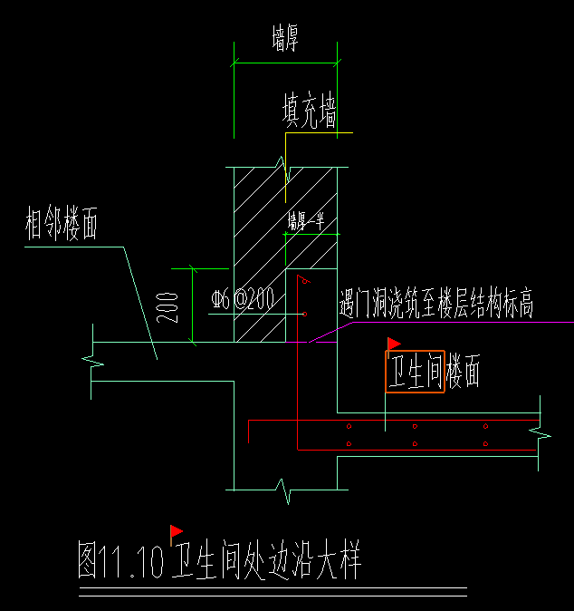

  • 請問衛生間的止水坎是多高的?
全部回答 (5) 首答僅用{{minutesHtml}}
  • 200高。
    2023-07-13 15:26:53
  • 高出相鄰樓面200
    2023-07-13 15:26:55
  • 上圖注明是200
    2023-07-13 15:27:10
  • 200,從左邊樓面看,
    2023-07-13 15:28:15
  • 一般在建施說明中,高出衛生間建筑完成面200,實際高度需考慮建筑與結構高差
