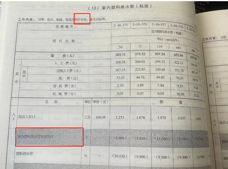

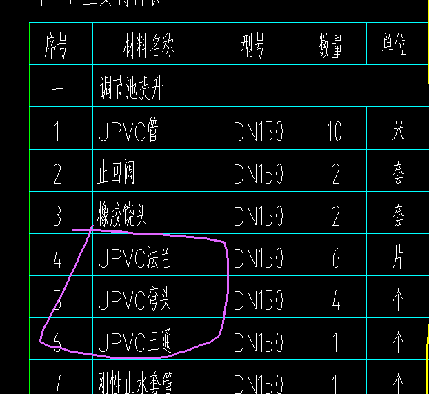

定額中的包含管件是指哪些?彎頭三通在內嗎?圖2中圈出的內容需要單獨在套嗎
藍鯨 鉆石專家
答題: 64433 被贊: 70052
除法蘭外,其余都包含
回答正確請采納并點贊,因為每一個專家都是免費服務
