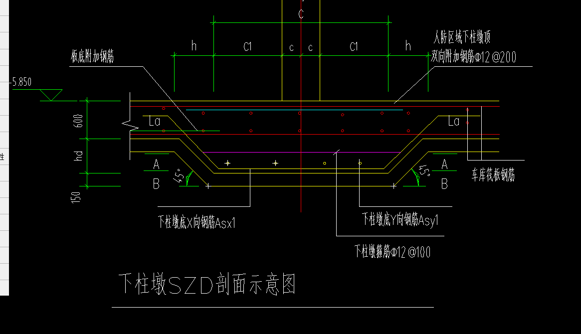

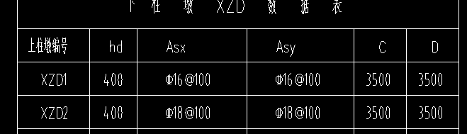

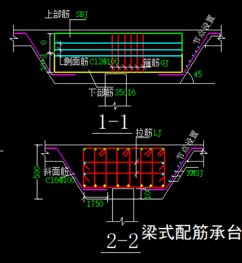

  • 還是我,這個下柱墩如果用承臺的話是用梁式嗎,有大佬幫我看看建的對不對嗎
    柱墩墩答疑解惑
    不是用梁式的
    2023-07-11 16:50:45
  • 下柱墩不可以用梁式配筋的承臺處理  直接用下柱墩定義,選擇不扣減筏板的上下筋
