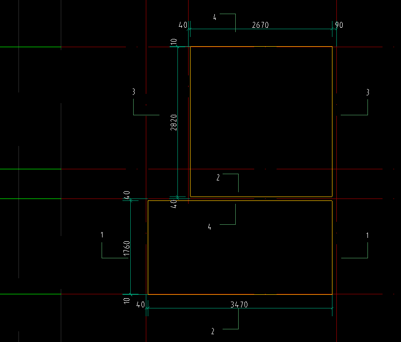

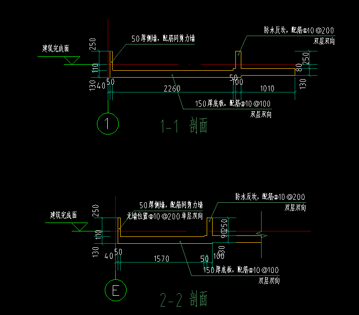

不規則的預制衛生間底盤怎么用廣聯達畫圖?
小野貓 鉑金專家
答題: 52420 被贊: 13587
用現澆板定義布置,反坎用剪力墻或欄板布置
