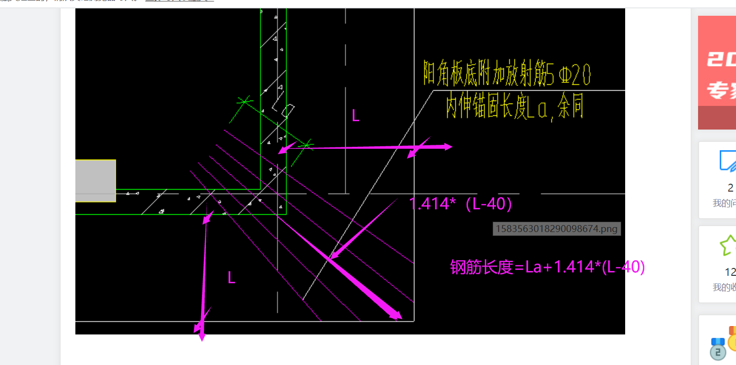

陳工 鉆石專家
答題: 202310 被贊: 47658
例如:LA+1.41421*L
2023-07-08 16:08:54
nh 鉆石專家
答題: 135145 被贊: 27882
下例畫線的長度為垂直或水平挑出的最大直線數值*1.414
2023-07-08 16:07:54

馮福連 鉑金專家
答題: 90930 被贊: 30833
挑出寬度 *1.414 *2
2023-07-08 16:08:14

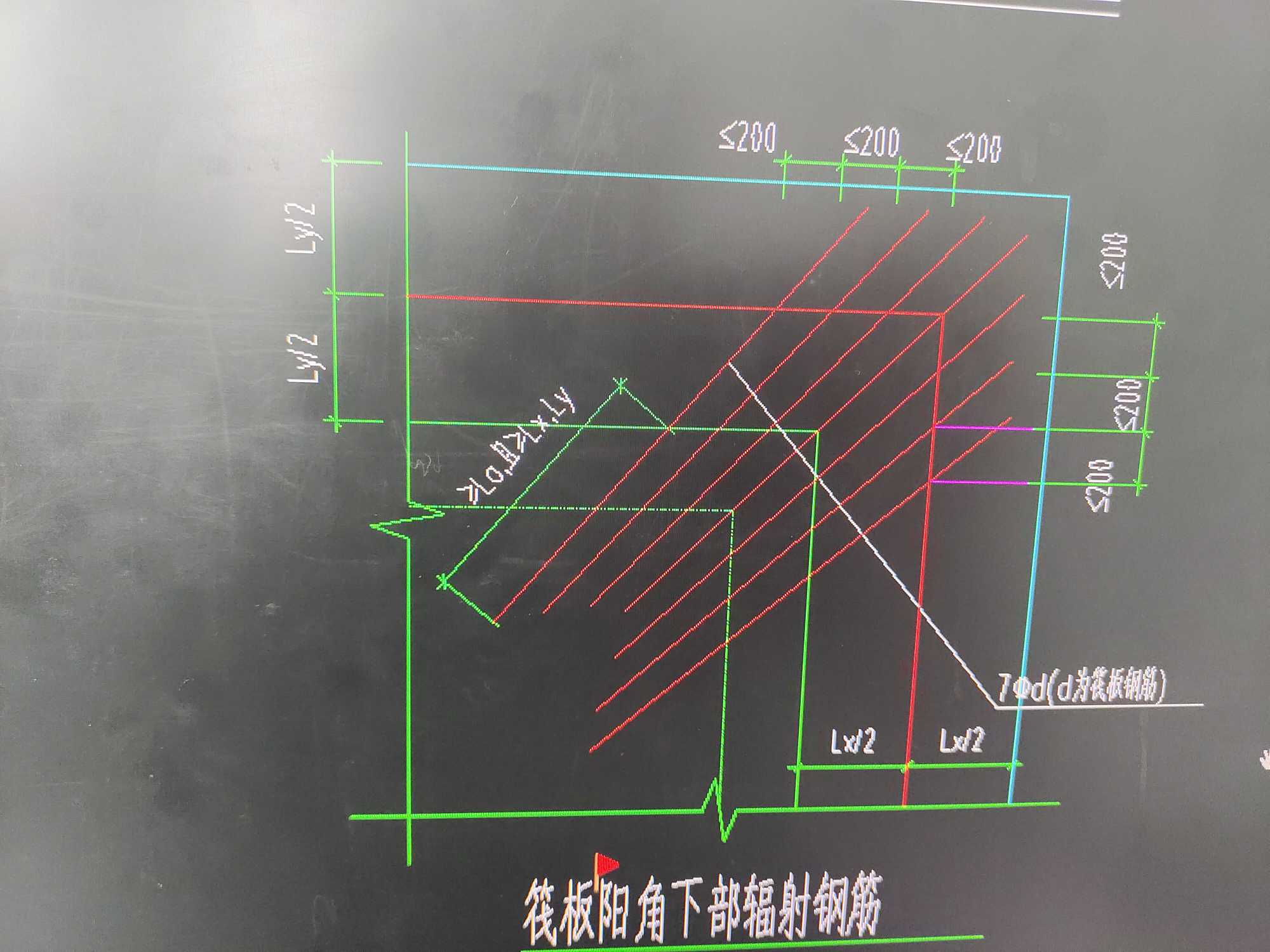

請問這個陽角放射筋長度如何計算
1.長度請問如何計算2.是不是主樓筏板外側都有陽角放射筋?即使陽角在車庫筏板范圍內?
不是懸挑板怎么計算陽角配筋,如下圖,需要計算陽角么?
不是懸挑板怎么計算陽角配筋,如下圖,需要計算陽角么?(下圖這個說明,要如何計算,圖紙里面的那些角部位需要計算陽角鋼筋,怎么算,求解答。)
