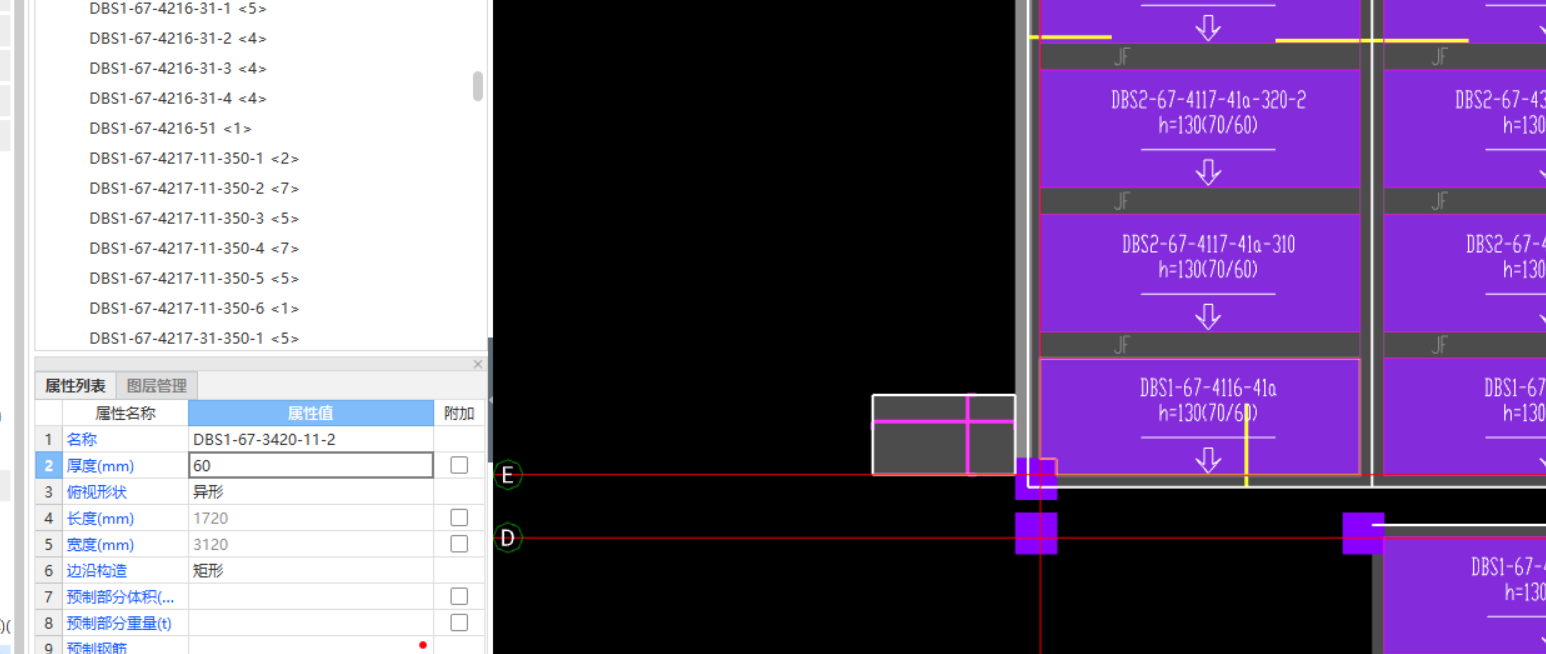

  • 像這樣的預(yù)制板每一個(gè)名稱(chēng)都區(qū)分嗎?還是只區(qū)分dbs1和dbs2就可以啊?
    預(yù)制板現(xiàn)澆板
    2023-07-06 12:53:21 補(bǔ)充
    另外70的現(xiàn)澆部分可以用現(xiàn)澆板繪制嗎?

  • 預(yù)制底板可以識(shí)別,可以用板繪制整厚,屬性是否疊合板調(diào)整一下。
