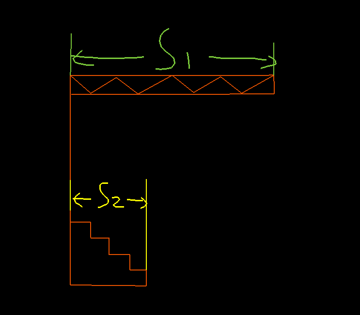

正常情況能理解,請教老師像我下面畫的這種情況。頂蓋的面積大于下面看臺的面積,請問這種情況問看臺的建筑面積,是S1*1/2還是S2*1/2? 謝謝

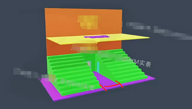

還有像這種頂蓋下雙看臺的,這個看臺建筑面積是否要算兩看臺中間空出的部分?謝謝老師

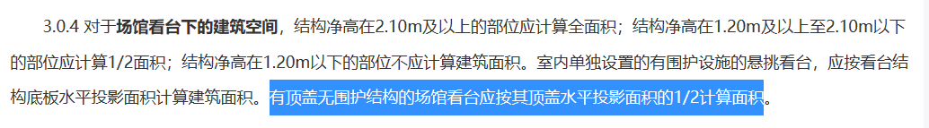

雪花飄 飄 鉑金專家
答題: 37640 被贊: 8918
S1*1/2
2023-07-06 09:29:46
陳工 鉆石專家
答題: 202875 被贊: 47815
人的活動位置是S2的,按S2的計算。
2023-07-06 09:35:03
