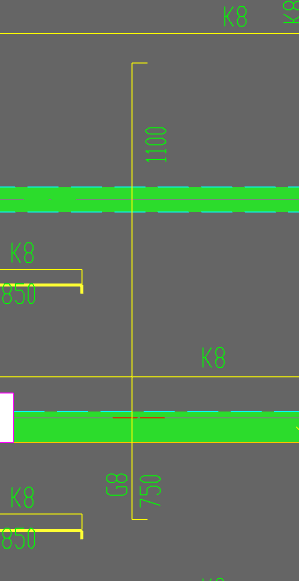

  • 請(qǐng)問(wèn),這條鋼筋是跨板受力筋嗎
    板受力筋

  • 是的
    2023-07-05 17:05:00
  • 是的,是跨板受力鋼筋。
    2023-07-05 17:05:44
  • 是跨板受力筋
    2023-07-05 17:06:03
  • 是的
    板/筏板負(fù)筋:也叫做負(fù)彎鉤鋼筋是在板邊,如果兩邊都有板,就是一塊板上占一半,都會(huì)有一個(gè)標(biāo)注的多出板的長(zhǎng)度。
    受力筋/筏板主筋:一般是在板內(nèi)的,滿板布置的,不會(huì)出板,是正好到兩邊的板邊的
    跨板受力筋/跨筏板主筋:是一塊板是滿的,但是有一邊或者兩邊是多出板的,但只是多出一定的長(zhǎng)度,不會(huì)是把另一塊板也占滿。如圖:
    備注:跨板受力筋是面筋,跨筏板主筋是底筋。
    受力筋
    2023-07-05 17:06:11
  • 是的哦
    2023-07-05 17:06:16
  • G8是跨板受力鋼筋
    2023-07-05 17:12:27
