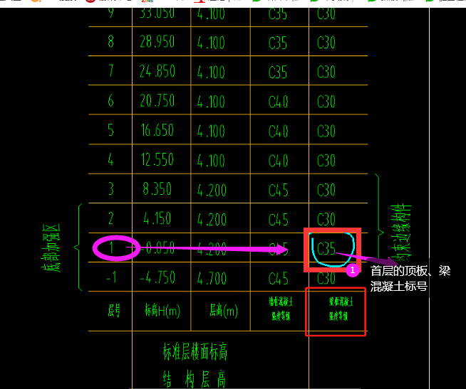

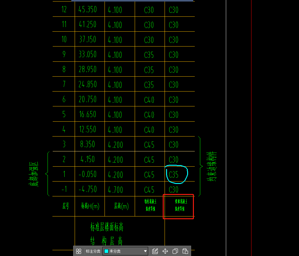

一層頂板
2023-07-04 11:33:40
啵啵 專家
答題: 205 被贊: 51
首層
2023-07-04 11:34:01
nh 鉆石專家
答題: 134811 被贊: 27826
正常應是1層的頂,但建議查看-1層的梁板結構說明內的強度看看,地下室頂板的強度不可能比1層板的強度還要低
2023-07-04 11:37:19

樓層表1層梁板用C35是不是指一層的頂板
