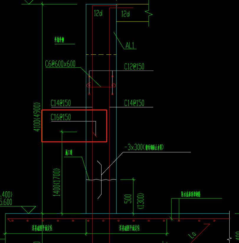

小新 2023-07-03 20:10:37 | 湖北省 土建鋼筋算量GGJ2013土建算量GCL2013 | 206查看 1回答
鋼筋撐起半邊天 鉆石專家
答題: 155348 被贊: 49490
墻底部的附加短豎筋。軟件里在定義墻時的其它鋼筋里輸入
