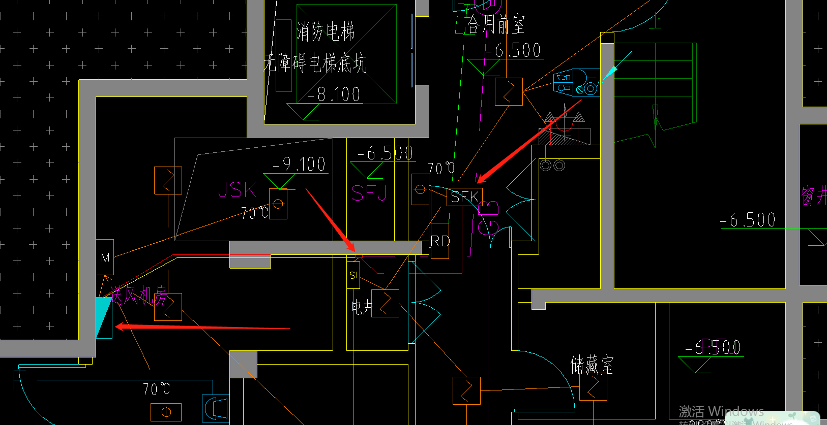

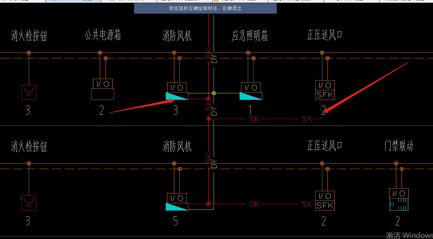

  • 每一個正壓送風口都需要單獨一根手動控制線嗎?還是就近風機控制箱扯一根過去就可以了
    配電箱我知道風機配電箱是每臺一條單獨回路去消控室,那正壓送風口是怎么布線?求教,謝謝!

  • 不是就近風機 是該送風管的風機 單獨一根線
    2023-07-03 17:40:18
  • 每個都要單獨去一根電纜到消防控制室,因為是要單獨起動每一臺風機的
    2023-07-03 17:42:58
  • 正壓送風口也是必須單獨拉到消防控制室的
    2023-07-03 17:57:07
  • 有手控線
    2023-07-03 21:55:04
  • 每個控制箱單獨接到消控室
    2023-07-03 23:03:58
  • 不是的
