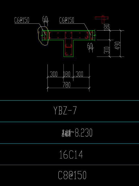

Q占山 2023-07-01 09:02:52 | 山東省 土建 | 200查看 3回答
zhangy 鉑金專家
答題: 101373 被贊: 73391
用約束邊緣非陰影區柱定義布置。
2023-07-01 09:05:46
nh 鉆石專家
答題: 135633 被贊: 27963
是約束邊緣構件,用約束邊緣構件設置
2023-07-01 09:05:48
陳工 鉆石專家
答題: 202501 被贊: 47717
是非陰影區的:
2023-07-01 09:05:49
