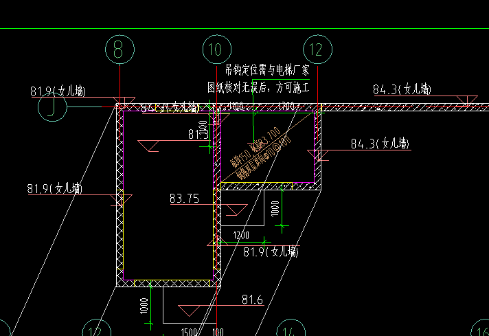

  • 板圖上有女兒標(biāo)高,墻柱圖上只有一部分,那板圖上的女兒墻鋼筋信息同墻柱圖上的嗎?

    你好,這個(gè)換的看你圖紙對(duì)女兒墻是如何的說明的,一般的女兒墻都是會(huì)有剖面圖的,哪里面會(huì)有詳細(xì)的截面尺寸、鋼筋信息、具體的位置的。所以你還是看圖紙的具體說明的。(如果圖紙含糊不清的話,那么你可以和設(shè)計(jì)人員進(jìn)行溝通哈,讓其給出具體的說明。)

  • 對(duì)應(yīng)相應(yīng)的標(biāo)高。

  • 你好:應(yīng)該是不同的,需要看一下節(jié)點(diǎn)詳圖。
