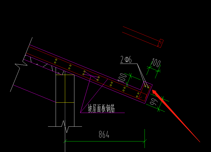

  • 如圖 這個(gè)節(jié)點(diǎn)應(yīng)該怎么畫?如何翻轉(zhuǎn)?
    感謝大哥指點(diǎn)!平行
    2023-06-30 16:37:03 補(bǔ)充

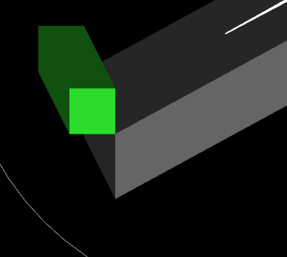

    梁和畫出來(lái)這樣 不知道梁和板怎么平行

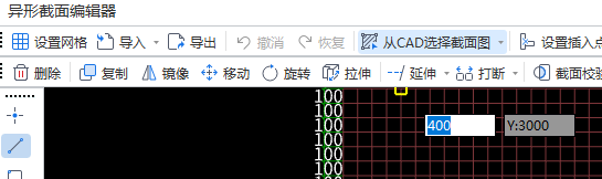

  • 這部分建議用異形挑檐定義繪制,板是不能單獨(dú)上翻的
    2023-06-30 16:36:41
  • 異形,選擇CAD截面圖答疑解惑
