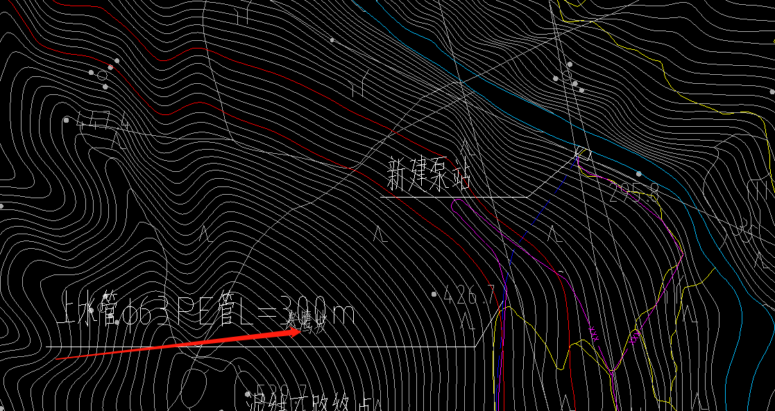

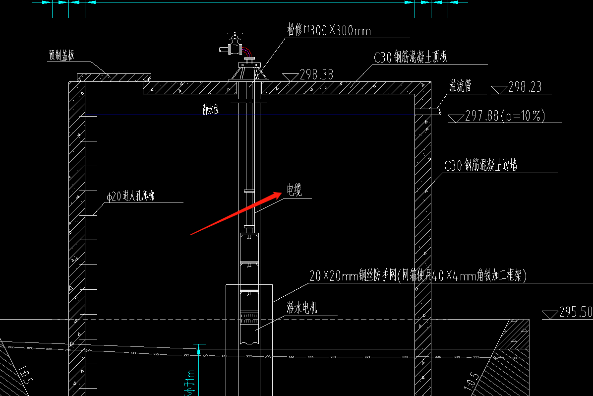

請問這個電纜長度和 63管長度一樣嗎
小魚學造價 專家
答題: 4334 被贊: 1419
不一樣啊
電纜的配電箱應(yīng)該會布置在泵的附近
水管接至出水口的,怎么會一樣呢
