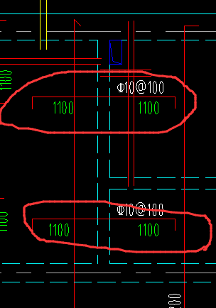

  • 圖中畫圈兩個負筋,型號一樣,長度一樣,分跨布置和兩跨一起布置的量是否一樣?
    負筋
  • 圖中畫圈兩個負筋,型號一樣,長度一樣,分跨布置和兩跨一起布置的量是一樣的。
    2019-11-19 12:19:48
  • 你好:一樣的連續布置一下。不要分開布置,分開后分布筋不是通長的,少算了
    首次提交 2019-11-19 12:25:08  最近修改2019-11-19 12:25:41 (修改過1次)
  • 不一樣,兩跨一起的量比分開的要大
