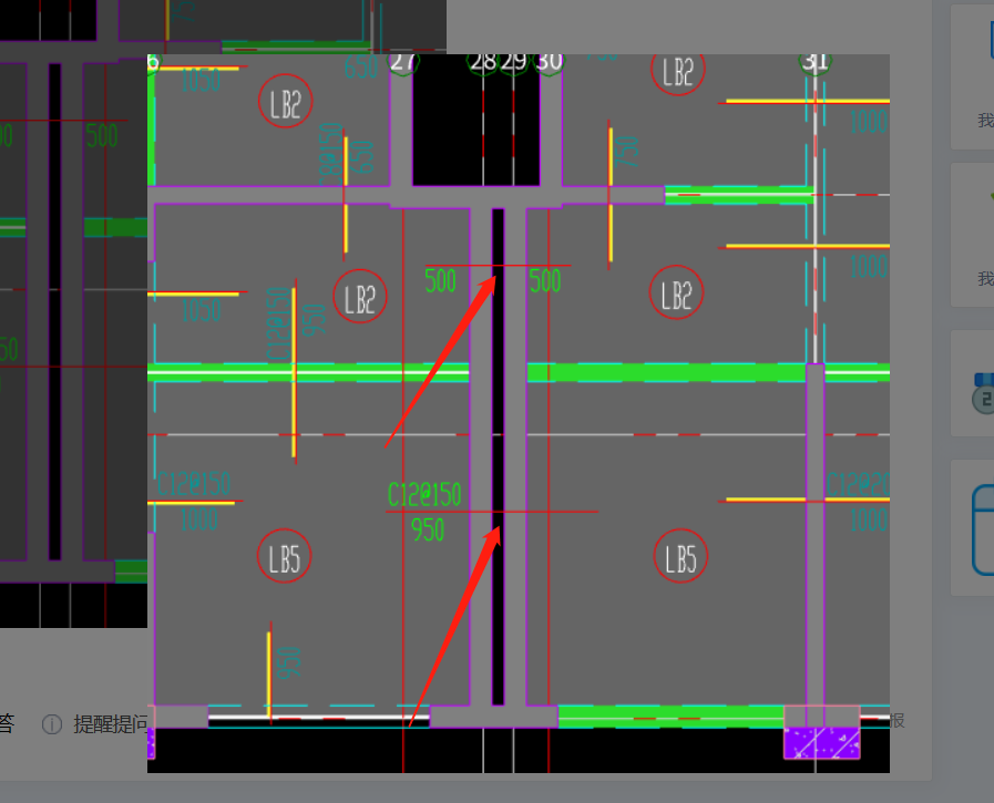

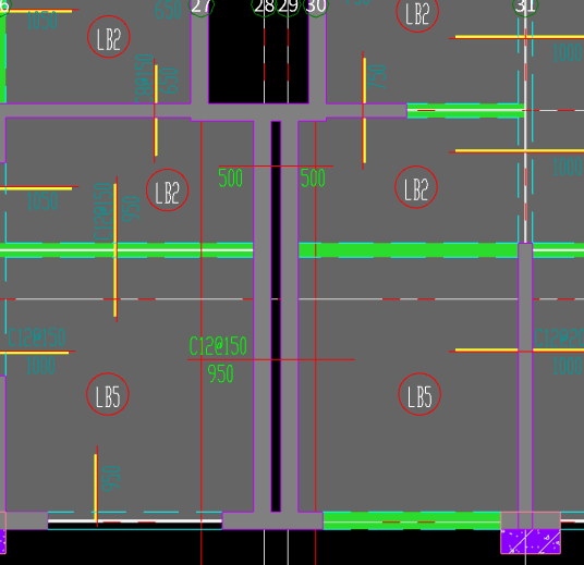

  • 這個負筋怎么畫?
    負筋
  • 提疑問,由設計澄清此標注是否有誤,實際是否應按單邊考慮答疑解惑
    首次提交 2023-06-29 08:46:04  最近修改2023-06-29 08:46:23 (修改過1次)
  • 中間肯定有板,你把板給畫上
    2023-06-29 08:46:58
  • 伸縮縫的位置不可能有鋼筋的
    鋼筋應該是斷開的
    聯系設計答疑
