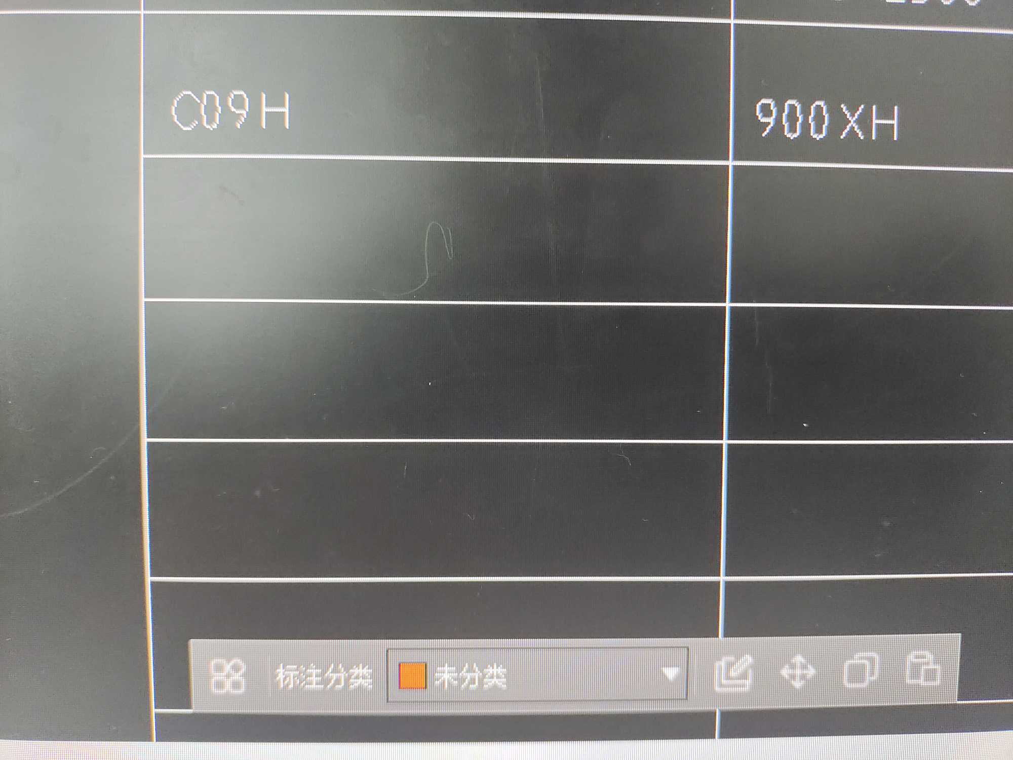

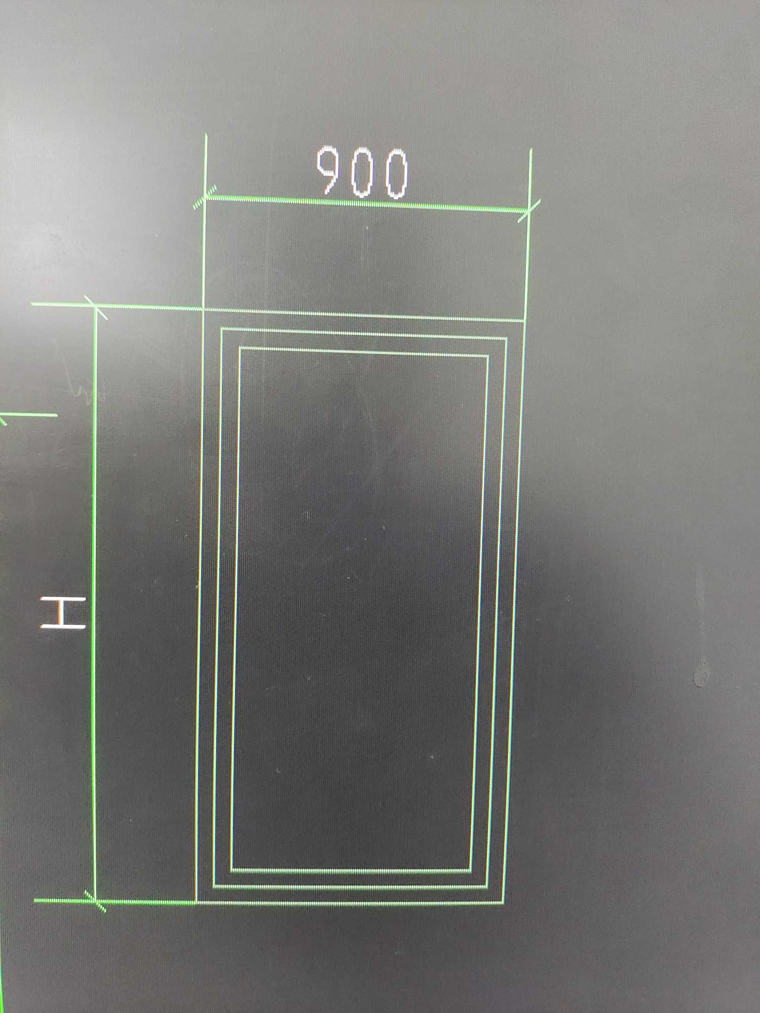

對著建筑立面圖判斷一下,是不是層高

設計圖紙不清楚,請咨詢設計院明確。

結合平面圖立面圖,對應位置求高度
2023-06-25 16:21:35
徐
答題: 86 被贊: 46
H是窗高,看平面圖中有無窗高或者門窗表里找
2023-06-25 16:22:03
