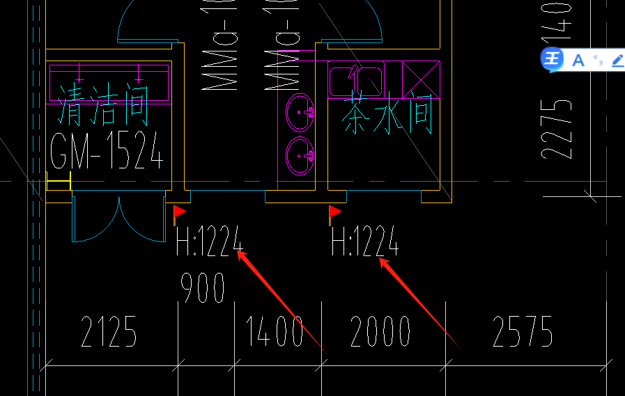

  • 請(qǐng)問(wèn)這個(gè)H:1224是什么意思

  • 洞口尺寸
    2024-02-22 10:08:10
  • 門(mén)洞
    2024-02-22 10:08:19
  • 1.2米寬2.4米高
    2024-02-22 10:09:13
  • 這兩個(gè)房間的門(mén)洞口尺寸為1200*2400
    2024-02-22 10:10:05
  • 標(biāo)注位置右側(cè)的兩個(gè)洞口尺寸,是不需要裝門(mén)的,寬1200mm,高2400mm;也可以結(jié)合結(jié)構(gòu)圖再核實(shí)一下具體尺寸。
    望采納!
    2024-02-22 10:11:28
  • 門(mén)洞口1200寬2400高
    2024-02-22 10:11:52
  • 是洞口高度編號(hào),查看門(mén)窗表內(nèi)看看
    2024-02-22 10:12:19
