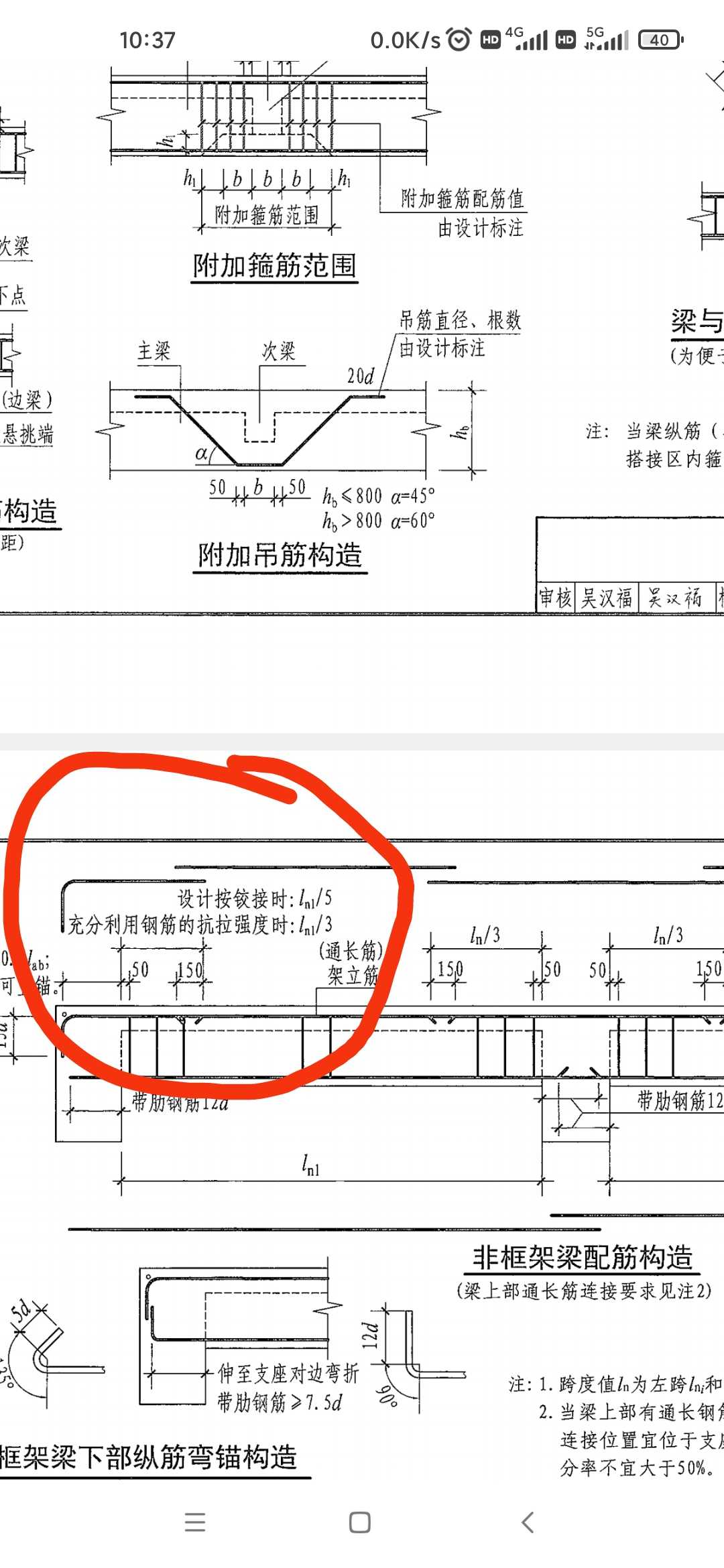

  • 您好
    充分利用鋼筋抗拉強度  是指支座上部非貫通鋼筋根據其所受彎矩按計算配置,此時的鋼筋是充分利用鋼筋抗拉強度的。與其相應的為梁端按鉸接處理,理論上支座無負彎矩,但其實際上仍受到部分約束,因此在支座區上部設置縱向構造鋼筋,此時的構造鋼筋為未充分利用鋼筋抗拉強度。
    另外直接點就是,抗拉強度是指鋼筋的設計強度,比如受彎構件,當某一截面根據彎矩值計算的鋼筋面積是628,那么你配置了2根20的鋼筋,那么,此時的鋼筋就被充分利用了抗拉強度
