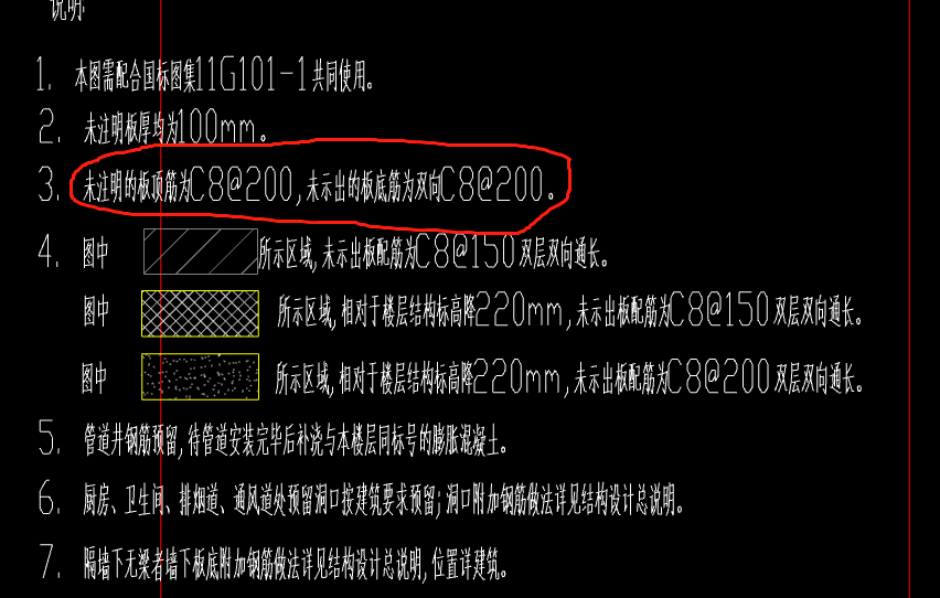

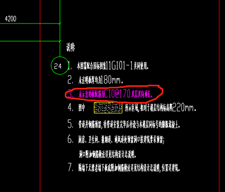

  • 請問畫圈這兩句話 板配筋時有區別嗎
    板配筋配筋

    有什么區別
    有區別,上邊的是 底筋雙向通長,面筋不一定雙向通長(有板負筋,無通長面筋)
    下邊的,是雙層雙向的

  • 以下面圖為準

  • 有區別,上圖中“未注明的板頂鋼筋”指圖中畫出來的板頂鋼筋,沒有注明規格型號的為C8@200
    “未示出的板底鋼筋”表示圖中沒有繪制的板底鋼筋,都是一樣的
    下圖中表示沒有繪制的鋼筋都是雙層雙向的
    2023-05-09 09:55:08
  • 有區別 P1:T:C8@200  B:XandY C8@200
    P2: BandT : XandY   C10@170
