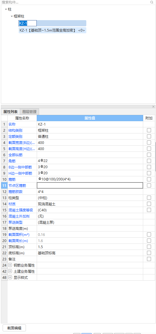

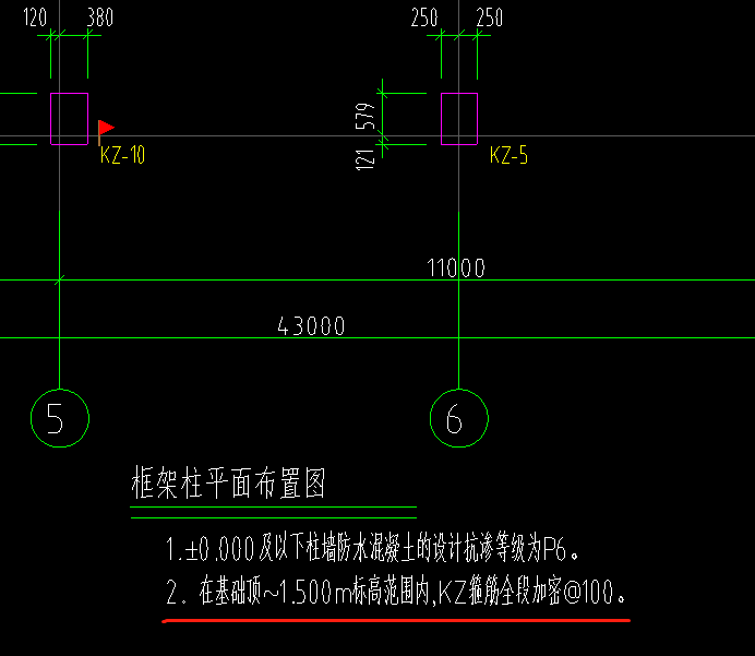

    加密區這種柱子是需要分開畫  還有通過怎么設置可以達到
  • 通過控制柱標高或者樓層標高,進行設置加密間距100即可。
    分開

  • 柱子有不同的箍筋,需要分別定義不同構件布置。

  • 屬性里面設置加密高度

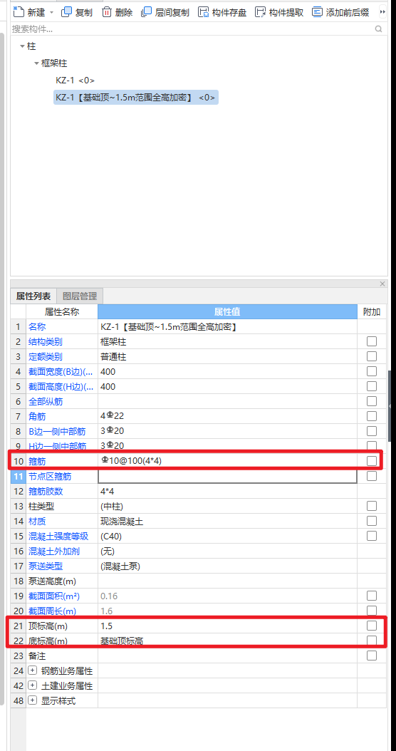

  • 基礎層按@100設置箍筋,首層在各柱屬性內設置節點區下部的對應高度1.5看看
