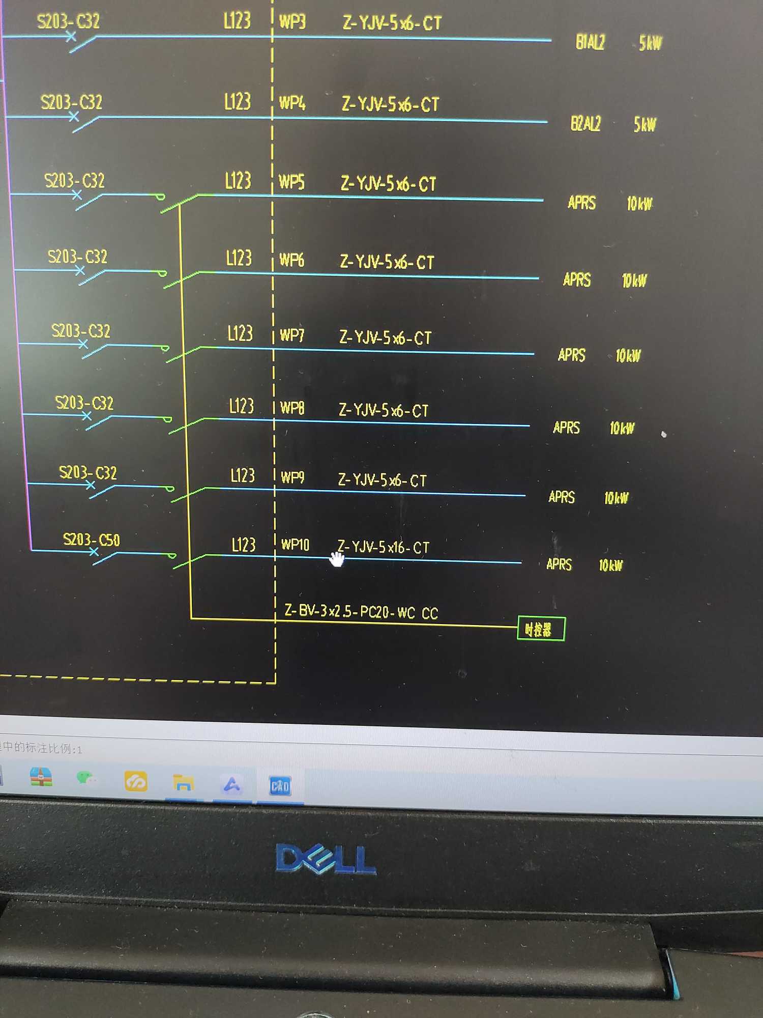

溫柔過境 2023-06-24 11:37:41 | 山西省 安裝計價軟件GBQ4.0安裝算量GQI | 196查看 2回答
林
答題: 166 被贊: 64
系統圖上時控線連接的回路表示這些回路都受時控管理控制。這根線不用算,都屬于成套配電箱內組裝好的
2023-06-24 11:47:09
肖曉 專家
答題: 221 被贊: 165
不用算,配電箱內部線
