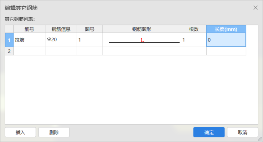

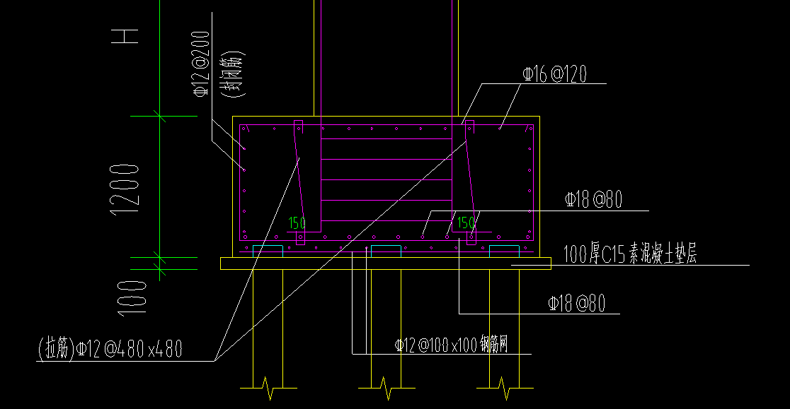

  • 承臺中的拉筋和鋼筋網(wǎng)怎么繪制?
    其他鋼筋
    2023-06-22 10:52:59 補充
    鋼筋網(wǎng)在其他鋼筋輸入這里無法輸入長度,按確定的時候顯示參數(shù)不完整怎么解決啊
    在承臺屬性其他鋼筋里編輯
    2023-06-22 10:39:43
  • 其他鋼筋輸入
    2023-06-22 10:41:53
  • 可以用筏板定義,然后鋼筋用筏板底和面筋定義并繪制,拉筋在拉筋欄中輸入.
    2023-06-22 11:01:42
  • 這種就其它鋼筋里面加就行了,長度在紅色的L那里輸入
