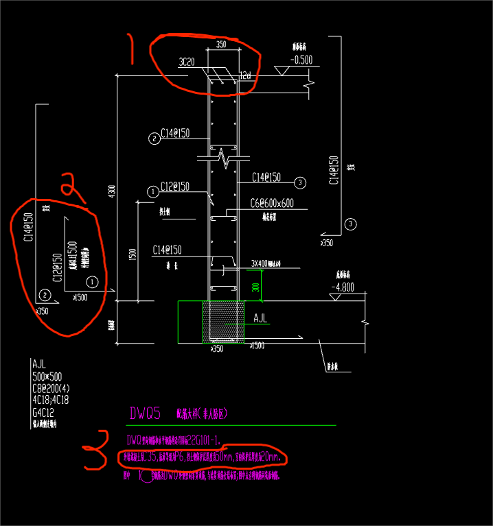

  • 各位老師,在編輯剪力墻的時候,遇到了三個問題
    保護層
    問題1:請問各位老師,1里面的那三根鋼筋是什么鋼筋?請問要輸入在哪里?
    問題2:關于圖中2問題的設置,請問在新建墻體里面應該怎么表達?
    問題3:就是關于圖紙保護層的厚度,兩邊不一樣的時候,應該怎么設置?
    1:壓墻筋,在剪力墻屬性內找到并輸入
    2:豎向加強筋,在其他鋼筋內輸入,自動計算根數
    3:用斜杠隔開,例如50/30
    2023-06-21 10:59:33
  • 1 壓墻筋  2在其他鋼筋中輸入 3 點進保護層那一行看下方說明  可以用/隔開 左/右側
    首次提交 2023-06-21 10:57:53  最近修改2023-06-21 10:59:40 (修改過2次)
  • 1壓墻筋
    2其他鋼筋編輯
    3按平均厚度定義
    2023-06-21 10:59:02
  • 1在鋼筋屬性壓墻筋,2其他鋼筋,3取平均
    2023-06-21 10:59:40
