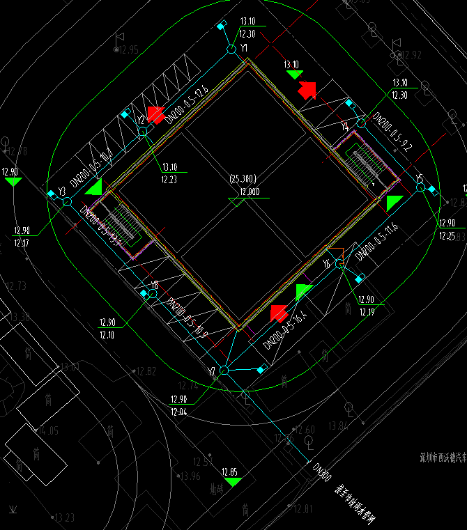

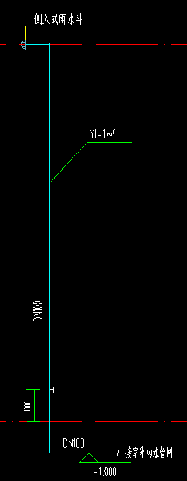

如圖所示,雨水管道系統中,需要計算的內容是不是土方(開挖回填)、室內雨水管道、室外雨水管道、雨水斗、雨水井、雨水口、支架刷油,還有遺漏的嗎?一共7項?
對應套價是不是這七項都要套清單定額?

嗯,就是這些內容的
