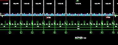

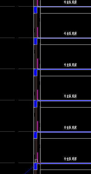

  • 請(qǐng)問外墻一體板的面積用軟件計(jì)算結(jié)果與實(shí)際施工面積不同,如何調(diào)整,請(qǐng)指教
    請(qǐng)問外墻一體板的面積用軟件計(jì)算結(jié)果與實(shí)際施工面積不同,如何調(diào)整,如窗戶外側(cè)寬度如何在軟件中設(shè)置,墻體寬200mm,窗戶高為層高減去梁高,層高3.6m,梁高0.8m,窗戶高2.8m,窗寬為兩柱之間凈窗寬外側(cè)
