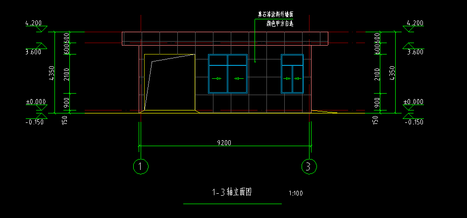

* 2023-06-19 11:28:08 | 廣東省 土建 | 311查看 4回答
爍楠科技 鉆石專家
答題: 68505 被贊: 87858
0
2023-06-19 11:29:09
大家廣聯 鉆石專家
答題: 197237 被贊: 122697
正負零
2023-06-19 11:29:02
Leo 專家
答題: 5748 被贊: 3237
-0.15
旭
答題: 135 被贊: 41
正負0
2023-06-19 11:39:51

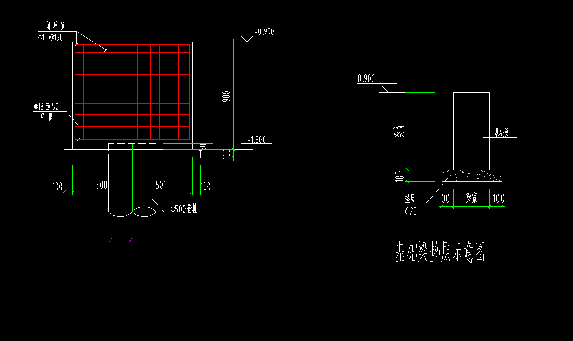

這是絕對標高,我建模時候首層底相對標高是多少?
請問首層底標高應是多少?
2024-07-27 17:17:59 補充請問是這樣設置?
能幫忙看看這首層結構底標高是多少嗎?
結構底標高已經改了好幾次了,還是無法確定,求各位幫忙解答,還需要什么圖可以留言2021-03-29 11:52:15 補充基礎平面圖已上傳2021-03-29 11:56:09 補充再問一下,從南里面圖中可以看到弧形窗的離地高度是多少嗎?2021-03-29 12:04:51 補充首層平面圖中這兩個數據會對首層結構底標高有參考價值嗎?
首層底標高
首層底標高是0還是-0.24
怎么填首層層高、底標高
怎么填首層層高、底標高?各是多少
